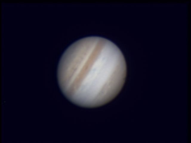

au départ ça devait être soirée autoguidage pi, voyant les piètres avancées (http://www.webastro.net/forum/showthread.php?t=67326) j'ai pu voir que juju était suffisamment haute pour être tentée, rien à perdre de toute façon :p
donc toucam à 1/50ème 10 im/s et gain 50% sur le c8 (la compression fait perdre un poil quand même), addition de 2000 images triées par bestof2 d'iris vancittert 2 6 puis masque flou bourrin et ondelettes légères pour finir :
vue la turbu et les poussières sur le capteur je m'attendais à nettement pire :rolleyes:
bien je dit quelle est pas mal du tout ,mais sous iris tu devrais mettre un petit coup d'ondelettes,tu aurais plus de détaille
bah non malgré les 2000 brutes, une trame de bruit apparait dès que je force un peu et comme je n'aime pas trop les traitements bourrins je m'en tient là, faut accepter quand la turbu gâche le plaisir :be:
a ok si c'est une trame verticale prend le plugin astronomytools ils les vire très bien et horizontaux aussi
Bah tu t'es bien rattrapé sur ce coup la. Elle est bien belle ;). Sinon d'accord avec toi, trop de traitement peut tuer le traitement :D.
merci à tous :)

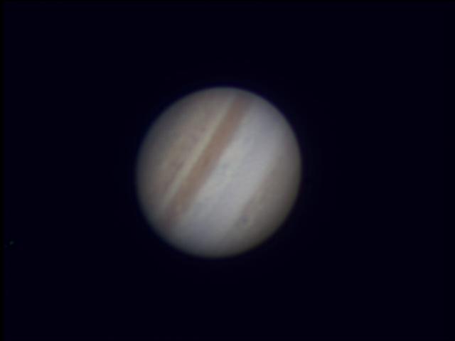

la trame de bruit apparait dès qu'on force un peu les ondelettes ou le masque flou, j'ai essayé de réduire le nombre d'images mais avec 1000 brutes ça donne le même résultat, un chouille plus bruité :
oui oui tu as raison c'est pourquoi j'ai rajouté "chouille plus bruité" ;)
de toute façon la pré-visu montrait bien les limites de l'exercice en transformant la planète en patatoïde mouvent telle une masse de gélatine :be:
