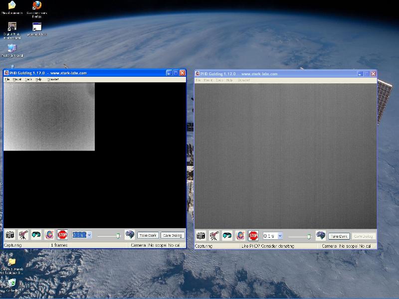

Pour le guidage, j'ai trouvé... PHD guiding peut être ouvert deux fois avec 2 cams différentes.
CF la copie d'écran en dessous. Les cams n'étaient pas sur un scope, c'est juste pour l'exercice.
Pour liveview, je creuse.
