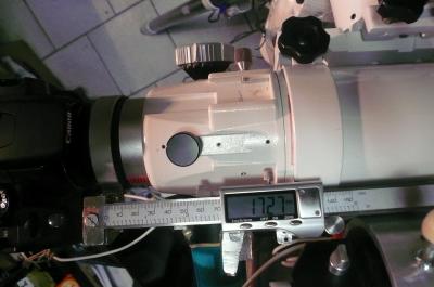

C'est fait, après avoir trouvé le pied à coulisse numérique au 100 ième chez C.......a, pas cher à 19€, et qu'il fonctionne correctement, j'ai bataillé dur pour percer, scier et limer l'acier trempé, que c'est durrrrrr.
Alors, depuis mon sujet précédant, ou j'avais un P a C numérique au 10 ième en plastique, je me devais d'aller plus loin, et donc c'est maintenant fait, OUF
Quelques essais fait , m'ont rassurés, mais la partie n'est pas finie ...je dois aussi modifier mon ETX 70 AT (lunette guide) qui pose des problème de M.A.P.
Mais grace à Astrocloclo qui à réussi à gréffé un P.O 2 " de marque GSO. à la place du P.O d'origine Meade qui a une molette de M.A.P pas facile (sur ETX 70 AT), maintenant c'est super.

Bonjour dorches,
Je ferais ça demain, mais plus simplement cela dépends du setup qui est forcément différent de chacun de nous , mais ça doit être possible.
En gros, j'ai fait une bague en alu autour du réducteur de focale qui viens s'ajuster sur le bras du P.à.Coul, ensuite, j'ai fais fabriquer une bague entrée 60 (pour le P.O Vixen) sortie 42 (pour le canon) par un tourneur de ma ville.
ca donne :
- Le P.O + réducteur de focale +bague autour du réducteur + bague (60/42) + bague canon +canon.
J'ai intégré tout ca sur le coté de ma platine de lunette guide ETX 70 AT.
J'essairais demain de faire mieux

Salut Lblanc,
Cela apporte une précision au centième pour une photo.
Tu fais une pré-photo tu note la valeur numérique, tu vois si c'est OK , sinon tu recommence jusqu'à ce que tu trouve la meilleure.
C'est à dire, lorsque tu fais une photo ccd ou apn, si tu n'as pas cette valeur, c'est à mon avis un manque.
Cette valeur, tu l'a mémorise sur un carnet ou le pc.
Imagine que tu fais des centaines de photos ... alors tu as un catalogue de références.
Et puis, en observation, cela sert aussi (catalogue).
Il y a sur les P.O une électronique pour ça, maissss ... ça coute très cher , va voir sur les sites.
A mon niveau, cela m'a couté deux jours de "travail" et environs 59 € (Pied à Coulisse + méche).
Tu peux mettre un comparateur aussi, c'est selon...

ok, tu as une valeur au centième, mais tu n'as presque aucune chance que cette valeur soit reproductible, une simple variation de température, ne serait ce que de 1°c et cette valeur sera fausse.
je ne pense pas que la map va bouger en fonction de l'objet pointé, par contre je suis certain qu'elle va varier en fonction de la température.

de plus je suppose qu'il faut metre à "0" le pied à coulisse avant chauque utilisation, ça veut dire rentrer le po à fond, faire un reset du pied à coulisse et repartire en arrière pour avoir la bonne valeur, et paufiner ensuite.
n'est 'il pas plus simple de ne pas toucher la map entre deux seances et de seulement paufiner la map? ou seulement se fabriquer une butée amovible, un gabarit en quelque sorte (un simple bout de tige filetée ajustée pile poile qui permet de dégrossir à 99% la map.

Je laisse le P.O après map et le pied à coulisse garde la valeur affiché, (même après qu'il s'éteigne) même le lendemain ! ect ...
Je ne fais pas de remise à zéro, j'ai controlé.
Je pense qu'il faut faire un livret-report pour les températures + relevés numériques.
J'ai cogité le système pour mon setup, je le fais partagé.
Mais chaque setup à sa solution.
