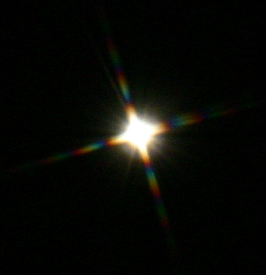

22h il commence à faire noir, je met les pare buée et hop c’est parti. Je teste mon nouveau truc pour les aigrettes, ça marche pas mal du tout et c’est même très sympa à l’oculaire. Arcturus est visible avec des aigrettes magnifiques. Je pointe une double, objectifs de cette nuit. Albiréo me tend la main…l’aigrette sur la principale est visible, mais sur la ptite bleue niet J

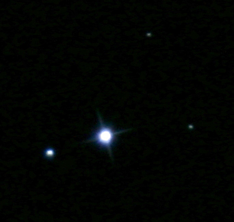

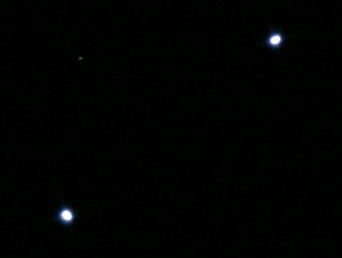

Allez je fais un peu de photo en début de nuit, puis je passe au visu : je fais les 3 doubles de la lyre, zeta, shéliak et les epsis. Albiréo aussi, et un de mes couples préféré : almaak dans andromède. J’essaye de ne pas saturer les étoiles, poses courtes sur sensibilité faible, plusieurs essais (un avantage du numérique ;) ).

Albiréo : principale jaune orangée, secondaire bleue : mon étoile jalon pour mesurer la séparation des couples. J’utilise un oc astrométrique de 12mm, ce qui me fait un G de 230x environ. Elles sont séparées pile poil de 4 graduations, génial !
Officiellement la sep est d’environ 35’’, ce qui me fait pour une graduation, une séparation de 8.75’’ environ.
Epsilon 1 2 lyrae (la double double) : sep mesurée : 22.5g, soit 197’’ soit 3,28’ ce qui donne 3’17’’

Un couple optique ? : cette étoile avec l’autre juste au dessus environ 2x moins lumineuse : ecart mesuré : 5g, soit 43.75’’
Parenthèse : Cette double est aussi une variable ! période courte en plus : 13j, mais la différence de magnitude reste faible, mais abordable quand meme puisque que l’on peut estimer la variation en se servant des étoiles voisines.
A développer…projet : courbe de variation de lumière ? nécessite poses rigoureusement identiques !
Almaak, couple très serré à l’oculaire, une albiréo bcp plus rapprochée : ecart : 1g, donc 8.75’’
Marge d’erreur : 0.25g, soit une erreur de + ou – 2’’
Il ne reste plus qu’à comparer ces valeurs avec les données officielles.
