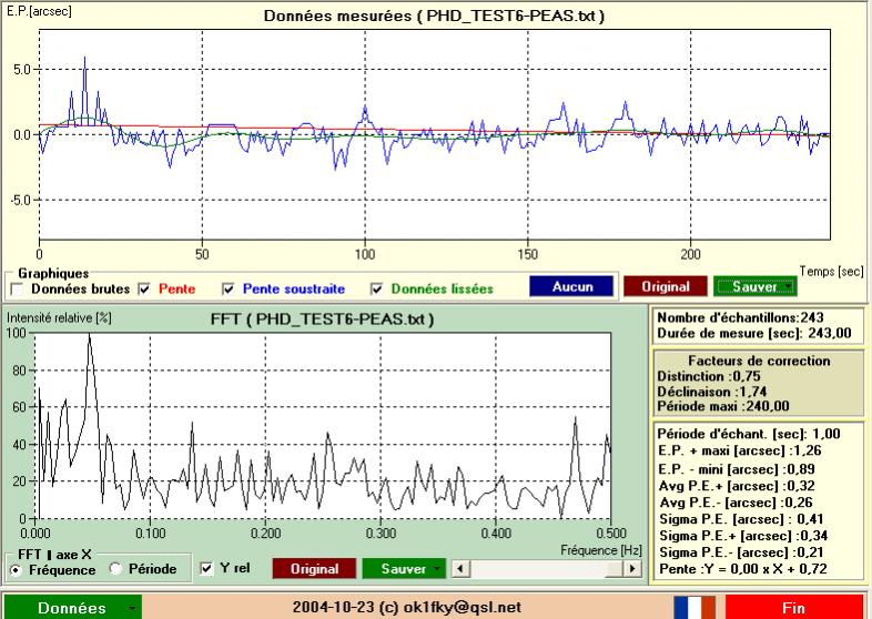

Que pensez-vous de ces courbes?
fredgie
Bonsoir,je voudrais votre avis sur les courbes suivantes le fichier capture-7.Les infos: autoguidage avec un C8 focal 2000mm +Atik 16IC N/B sur g-11 avec modif Ovision .

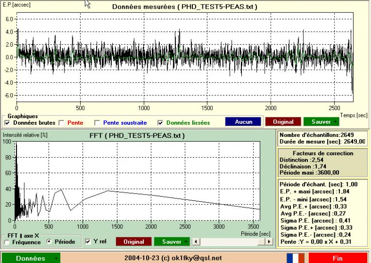

Fichier capture-8 , autoguidage ED80 600mm +Atik 16ICN/B tjs sur la G-11

C'est quoi ta monture ?
Sur la premiere mesure difficile de dire quoi que ce soit au vu de la FFT.
Sur la seconde la FFT met en avant la période de la vis sans fin.
Pour la seconde mesure l'échelle n'est pas suffisante, est une mesure avec autoguidage ?
Maxime
c'est une courbe faite pendant un autoguidage je suppose, donc ce n'est pas l'EP de la monture.
Si oui c'est difficile d'apporter une évaluation avec PEAS. Trop d'incertitudes.
De toute façon tu dois disposer un rapport de controle livré avec la vis, donc tu as déja l'info.
