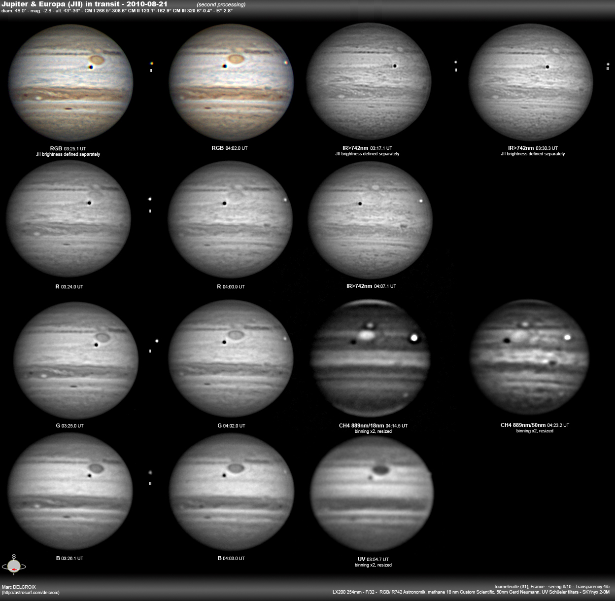

Enfin la planche complète, montrant que quelque soit la longueur d'onde, de l'UV à l'IR en passant par la bande d'absorption du méthane, il n'y a pas trace de l'impact observé au Japon un jour jovien avant:

Sacrée planche avec tous ces différents filtres, Marc !
Les vues en UV et en CH4 sont vraiment très intéressantes, ça change complètement la physionomie des bandes et des tempêtes !

Les filtres utilisés sont indiqués en tout petit en bas à droite de la planche gigantesque ;)
J'ai le CH4 Custom Scientific de 18nm de large (poses unitaires ici de 0,7s en binning x2), et un CH4 Gerd Neumann de 50nm de large (poses unitaires plus raisonnables de 0,15s en binning x2, mais je vais le vendre d'ailleurs car il fait doublon avec mon CH4).
Pour l'UV, c'est un Schueler qui m'avait été monté par Paolo Lazarotti (plus dispo), j'ai également l'Astrodon UV-Venus filter (que je vais vendre aussi ;) )
C'est intéressant d'imager dans ces longueurs d'onde, on repère ce qui est dans la haute atmosphère de Jupiter ...
