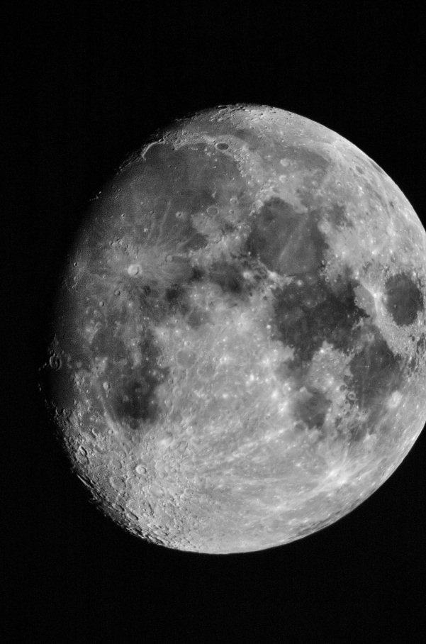

Bon, après les superbes phots de Jupiter postées ici, j'ai quand même pas honte de poster mes clichés.
C'est commis au foyer d'un nexstar 6 se avec une barlow pourrie et un Nikon D70.
Je cumule me direz-vous. Exact. Surtout la Barlow qui pourrait servir en fait de prisme et le D70 pour la MAP très très approximative sur Jupiter et sa gestion catastrophique du bruit. Ajouter à cela un ciel avec des bonnes grosses turbulences et voilà le résultat de ce qu'il ne faut pas faire. Mais bon, j'en suis fier quand même parce que c'est moi qui les ai faites.
Donc, les horreurs :
Bon, je viens de me rendre compte que Jupiter est pas dans le bon sens. Au point où on en est...
J'avais prévenu. Et encore, je vous épargne les RAW. Traitement plus qu'aléatoire sous Registax et un peu de PSP9 (pour la lune, c'est uniquement PSP9).
Bon, je dois récupérer une Toucam Pro II donc je vais essayer de faire moins moche. Et puis je vais affiner ma technique, c'est sur. Enfin, y a de grandes chances. Oui oui, surement.
Je vous dérange pas plus longtemps.
Y a pas à avoir honte de ses images. On débute tous un jour ou l'autre et en plus vu la technique et l'imageur choisi, le résultat est pas mal.
Maintenant, comme tu le dis, il faut passer à la webcam qui sera plus à son avantage par rapport au D70. :)

Sur ta photo de la lune, c'est bien net et plutôt bien foutu à gauche et plus dégradé à mesure qu'on va vers la droite.

je pense que la collimation n'était pas terrible effectivement. En plus, la MAP au D70 est vraiment difficile.
En fait, j'avais sorti mon scope pour faire du visuel mais le ciel était tellement mauvais que j'ai pas fait de réglage du tout. J'ai failli tout remballer et puis j'ai essayé quelques prises de vue pour voir. C'est du travail de gros sagouin que j'ai fait.
Mais en fait, c'était surtout pour voir si de la photo au D70 était infaisable ou pas.
Ma prochaine séance, je ferai une bonne préparation avant de prendre des photos. J'espère que j'aurai ma webcam également pour faire quelques essais. Je vais essayer de comparer entre le couple balow+webcam et le couple occulaire+webcam.
Sinon, même si j'aurai jamais de super résultat comme certains ici qui font des photos absolument démentielles, c'est vraiment très très sympa de pouvoir refaire de l'astro et un peu de photo.
