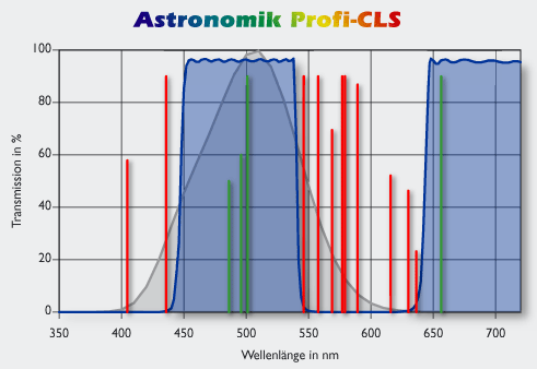

La courbe de transmission spectrale d'un filtre CLS, avec en rouge les longueurs d'ondes de la majorité des éclairages urbains, bloqués, en vert les principales des objets à spectre étroit (dans l'ordre HBeta, les deux OIII, et à 656.3nm la fameuse HAlpha, le SII non représenté étant encore au dessus) qui sont très faiblement impactés
On voit que l'utiliser avec des objets à spectre continu (galaxies, amas d'étoiles, ...) est assez ridicule, vu qu'on coupe également du signal arrivant de ces objets : c'est la source de la majorité des déceptions. Les objets à spectre étroit nécessitant le plus souvent un refiltrage de boitier (la raie HAlpha, fortement filtrée par les filtres IRCut des boitiers non refiltrés étant la plus rencontrée), on trouve une deuxième source de déceptions.
Si par contre tu vises des nébuleuses en émission, avec un boitier refiltré et un filtre CLS, t'élimines beaucoup de signal parasite de la pollution lumineuse alors que le blocage du signal intéressant reste négligeable : dans ces conditions là, perso je suis totalement convaincu.
Un tel filtre (à large bande) permet totalement de faire de la photo en couleur, les longueurs d'ondes qui nous intéressent passant le filtre, seule la balance des blancs est perturbée vu que certaines couleurs n'arrivent quand même pas ; c'est les filtre à bande étroite qui sont concernés par ce "soucis" : vu qu'on ne capture qu'une seule couleur, on passe généralement l'image en noir et blanc.
