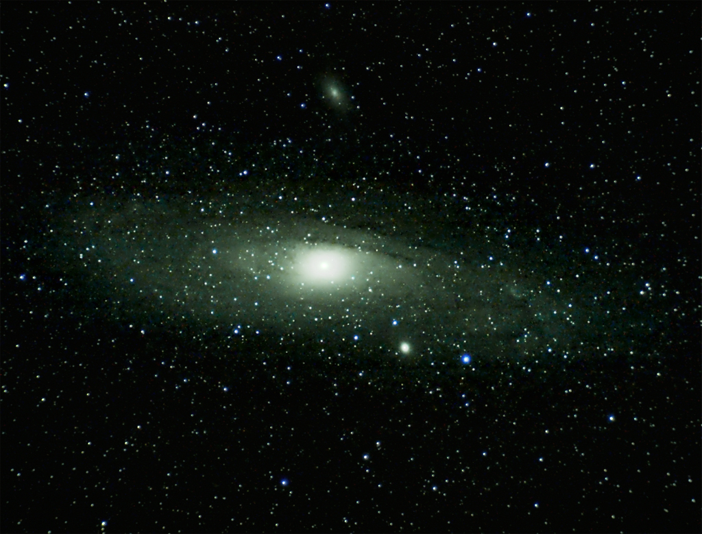

Ca y est ! J'ai enfin réussi à avoir des étoiles rondes...ça faisait quelques temps que je persistait à vouloir guider pendant des poses de 5 minutes, mais le guidage c'est pas encore ça...
Du coup, j'ai opté pour la facilité sur les conseils d'un astrophotographe chevronné : j'ai utilisé la lunette guide qui a une plus courte focale pour prendre la photo (une Orion short tube 80/400 achetée d'occase 80€!) en cumulant 17 poses de 1 minute à 400 ISO non guidées. Après suppression des déchets, il m'est resté 13 poses.
Les darks étaient réalisés automatiquement par l'appareil (Olympus E-510) et je n'ai pas fait de flats. Par contre il y a eu du traitement lourd sous IRIS pour faire ressortir du détail, parce qu'à la base c'était pas ça... J'ai par contre perdu tout le piqué des étoiles dans le traitement. Le chromatisme de la lunette est aussi assez apparent. Mais bon, c'est un début !...

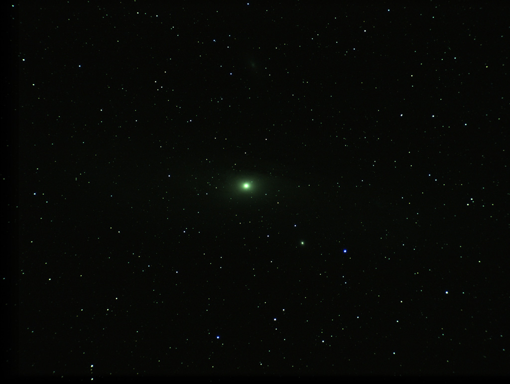

Ci-dessous l'image après traitement et celle des poses déjà additionnées avant traitement :
Traitement réalisé :
- rehaussement de la dynamique (ddp) 0.80 5.0
- suppression de bruit par filtre wavelet
- rehaussement des couleurs
- masque d'opacité
- photoshop : niveaux + correction de la saturation au vert + masque sur le fond bruité du ciel autour de la galaxie

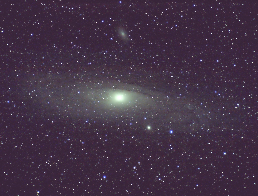

T'as du potentiel dans l'image que tu n'exploites pas complètement. Dans l'image ci dessous, j'ai juste réglé les niveaux et diminué le vert + les courbes pour accentuer certains détails. Tu as toutes les extensions visibles et M31 triple de volume ! Y'a du bruit mais c'est à partir du jpeg. Je suis sûr que tu peux obtenir beaucoup mieux que moi :). L'image que je poste, c'est juste pour faire voir que c'est possible.

Merci Newton pour tes tests : je vais reprendre ça à partir de l'image non compressée. Je pense qu'il restera du bruit car j'ai vraiment déjà beaucoup poussé l'image, mais avec la correction de la colorimétrie, c'est carrément mieux !

En suivant vos conseils, j'ai modifié l'image (voir en tête de sujet l'image mise à jour) et je l'ai poussée encore un peu plus dans ses retranchements (un peu trop à mon gout même, le bruit de fond ressort beaucoup, ça commence a devenir crado...). On y voit effectivement mieux les bras et plus de détails. Les couleurs sont plus sympas aussi.
Finalement l'image de Da Vinci et la mienne sont assez similaires ! :-)
En tous cas merci à tous pour vos retours et encouragements, ça me fait avancer...
