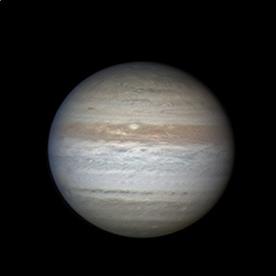

Voila comme promis les premières sorties couleurs obtenues ce matin ... pas de très gros plan encore, toujours mon problème de la couche bleue !
J'ai dérogé à mon rituel de faire une luminance à part avec plein d'images puis de compléter avec trois plans couleurs vite fait.
Cette fois, j'ai essayé d'avoir autant d'images (900) pour R,G et B malgré le grandissement (et la rotation de la planète).
Ensuite, une fois traité par Avistack, je passe les 3 plans obtenus dans Registax et je joue avec la recombinaison pour recréer ou pas une Luminance à partir principalement de la R et de la G (la B n'intervient que pour moins de 10% de l'ensemble).
C'est ce produit qui "subit" les ondelettes, et la couche obtenue est colorée avec les plans R, G et B non modifiés.
Dans la version RGB simple, c'est le résultat recombiné qui est filtré. La nuance est parfois subtile mais quand la luminance est riche de détails cela fait toute la différence quand même !
la (RG)RGB attachment.php?attachmentid=13290&stc=1&d=1282849401
avec un agrandissement à 150%
la RGB attachment.php?attachmentid=13291&stc=1&d=1282849401
à la taille d'acquisition.
J'ai par contre aligné les couleurs sur la tache blanche pour lutter un peu contre la rotation de la planète. Du coup le limbe en prend un peu un coup, c'est normal.

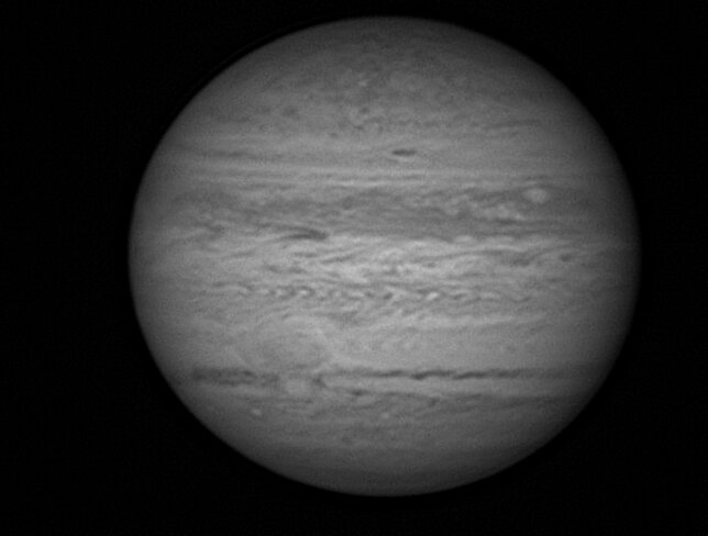

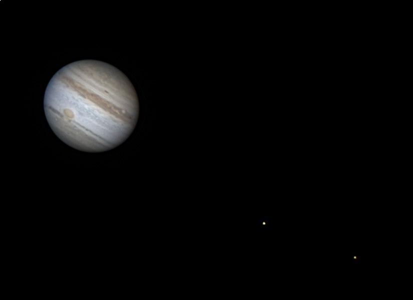

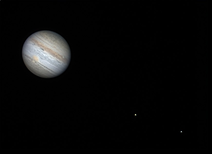

Enfin pour le moment, un plan au foyer en (IR)RGB et en (RG)RGB
J'ai une luminance à part mais faite tellement plus tard qu'elle ne se raccroche à rien !
et 5 minutes plus tard
la IR RGB a ma nette préférence, très nette , les couleurs des autres tirant trop d'un coté ou de l'autre du spectre et nettement moins détaillées, elle est somptueuse :)
Toujours sur la IR RGB on distingue les anneaux d'airy sur les satellites et ils ont une forme triangulaire : turbu ou trefoil?

Faut suivre ... ;) très belle série. Sans surprise c'est personnellement la RGB que je préfère, très douce, et pour son rendu standard. Pour m'expliquer un peu plus, je reçois tous les jours une petite dizaine d'images amateurs, qui nous permettent de voir l'évolution de l'atmosphère. La plupart de ces images sont des RGB, donc il est facile de voir l'évolution.
En ce moment par exemple on attend de savoir quand la bande équatoriale sud va réapparaitre. Sur ta RGB, on voir la partie sud de cette bande rosâtre, tandis que sur les autres images avec luminance RG ou IR, soit elle n'est pas vraiment visible, soit elle est complètement différente.
D'ailleurs Michel Jacquesson qui mesure les images pour le projet JUPOS, trouve tes images très bonnes, mais ne peut pas mesurer autre chose que des RGB pour avoir des mesures homogènes avec celles des autres observateurs ...

La troisième est tout bonnement fabuleuse. Avec ce type de plan, intégrant des satellites tout en présentant autant de détail, on sent presque le relief. C'est vraiment une image incroyable, c'est superbe.

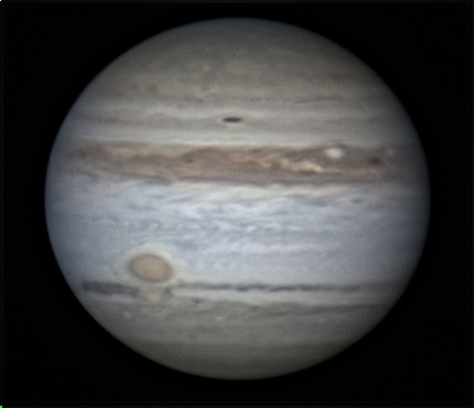

Pour preuve ... la première série en RGB ou (RG)RGB ne tient pas la comparaison avec la LRGB qui suit :
Du coup je pense (et peut être que Michel Jacquesson sera d'accord) il est bon de disposer de résolution ET de couleur. Alors pourquoi pas les deux ... même séparés ? La seconde permet une corrélation commune, la première permet de déceler le petit détail qui va bien.
Allez en cadeau, d'autres (x)RGB ...
(RG)RGB : attachment.php?attachmentid=13302&stc=1&d=1282895150
LRGB : attachment.php?attachmentid=13303&stc=1&d=1282895150
