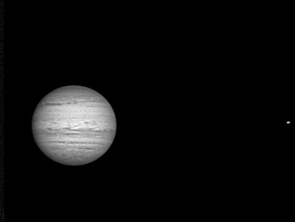

Je n'arrive pas à faire du multipoint(Registax 5), j'ai lu une astuce la dessus il y a peu de tps que je ne retrouve pas, pouvez vous m'aider pour les réglages pour ne plus avoir ça
Mise à jour ==>
Voila un petit traitement monopoint rapide (limite à cause du bruit avec le pilote pour W7) brut de registax. Je suis sur qu'en multi en tire mieux qd en sais.
Et un 1° traitement voir réponse en bas

registax pour l'instant, avistack je n'ai pas encore réussit à faire marcher avec W7.
En attendant de savoir mieux faire, une version en monopoint :

SW254/1200 + barlowx5 + PL1M sur CI700 + filtre orange 21A
700/2000IMG à 1/30s
Avec le pilote sur W7 j'ai plus de bruit d'image que sous XP.

Pour ton problème, il semble que c'est uniquement sur les jonctions que cela pèche ... il doit y avoir un "feather" quelque part à regler. Cela permet de lisser le passage d'une zone à une autre. Vois à l'augmenter un peu pour essayer.
Sur R5, il y a aussi une méthode rapide et une méthode normale en multi-points, j'ai pas bien compris pourquoi mais essayer "l'autre" peut sembler intéressant.

Oui, en stacking sur registax, utilises les options;
- "use a feather of " 50 est une bonne valeur, mais tu peus l'augmenter
- et "Morphing", il se donnera la peine de calculer la transition intelligemment entre les zones

Je viens de lancer une série de tests en essayant d'appliquer les paramètres en question lors du stack.
Dans les options traitement multipoint le paramètre use feather of améliore le résultat sans éliminer les raccords.
Le paramètre morphing, c'est au contraire.
Pour finir j'ai activer optimal derotate.
Ensuite j'ai essayé en combinant avec les autres options du stacking.
Et finalement j'ai trouvé, en activant la section drizzle resample avec ces paramètres par défaut : relative pixelsize 80%, Resizing factor 1. plus de raccords.
Je n'ai pas comparer avec un traitement classique, mais enfin du multipoint sans raccords.
