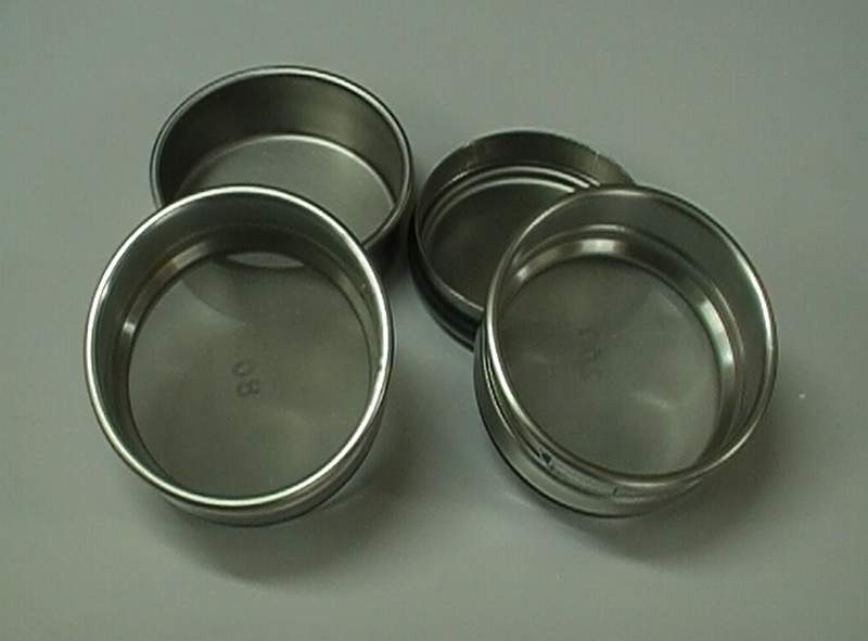

Manu, ton approche est la bonne.
Fabriques d'abord ton support et la boite de protection avant de déballer la feuille.
J'ai fait mon support à partir d'un tamis à farine dont j'ai dégagé le grillage
Le look inox, j'aime bien :) (3 euros en bazard)
Je ne sais pas si ça va jusqu'au tube du C8, j'ai un 150.
