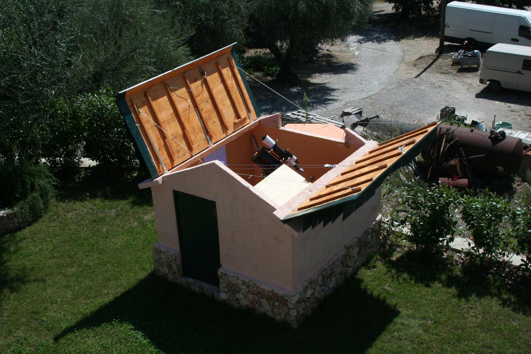

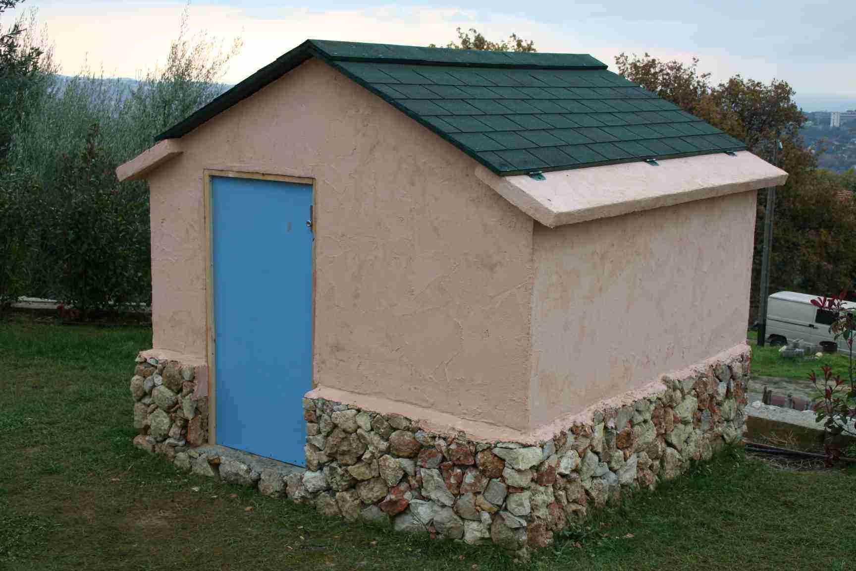

Voici mon poste fixe avec un toit qui s'ouvre par rotation.
Le but était de ne pas avoir de support génant dans le jardin pour faire coulisser le toit.
Une fois fermé cela ressemble à un abris de jardin classique.

En effet le but était d'avoir quelque chose de discret à 5 m de ma maison d'où le muret en pierre et le choix d'ouverture "aile de papillon" que je n'ai vu nulle part ailleur.
Pour l'ouverture , il y a 3 niveaux d'ouverture , deux cables retiennent le toit de part et d'autre de celui çi , avant d'ouvrir il faut mettre la boucle de ces cables dans un crochet "queue de cochon" ouvrir et mettre le toit en butée (cables tendus).
Le 1er niveau d'ouverture est celui qui est sur la photo précedente , je le fait tout seul à la main , avec un manche à balai + un crochet au bout.Cela prends montre en main moins d'une minute , et je passe à l'observation (c'est le pied)
La fermeture se fait également à la main sans pb et dans les memes temps.

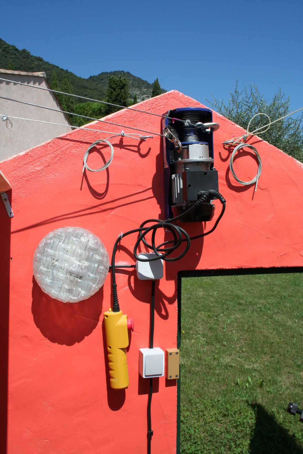

Pour le 2eme et 3eme niveau d'ouverture , j'ai un treuil , car le toit est beaucoup plus incliné , et il est impossible de le remonter à la main , donc j'ouvre une partie du toit avec le trauil , je met les cables en buté , ensuite j'ouvre l'autre partie du toit , pour la fermeture c'est l'opération inverse.
au 3eme niveau d'ouverture le toit est pratiquement à l'horizontale , ce qui dégage un maximun le ciel .
Pour le dégager coté sud il y a le pignon qui s'escamotte.
En pratique il est tres rare que j'ouvre le toit au niveau 2.
je te joint une photo avec le toit ouest ouvert au niveau 2 , et la photo du treuil.
Pour ce qui est de l'étanchéité , en effet il y a un recouvrement, j'ai passé l'hiver sans problemes avec pluie et vent.
Le soubassement est en pierre , les murs en parpains de 15 + des coffrages pour les pignons et les pentes du toit "en dur" , le toit est en bois recouvert de bardeaux.
amicalement
Jean claude .

Guipomzou >>> le treuil est neuf de chez leroy merlin pour 75 € environ alim 220v , pour l'autorisation de travaux , normalement il en faut une , je crois pour plus de 2 m2 au sol , j'ai bien dit "normalement" ; moi je l'ai zappé , mais à mes risques et péril .

dob >>> les portes ne sont pas vraiment à la verticale , mais c'est largement suffisant , , et le treuil est au plus haut du pigneon donc plus haut que les portes .

nunki >>> non pour l'instant pas de pb , en fait c'est le bardage qui fait étanchéité , du moment que les recouvrements sont respectès ça fonctionne très bien;
