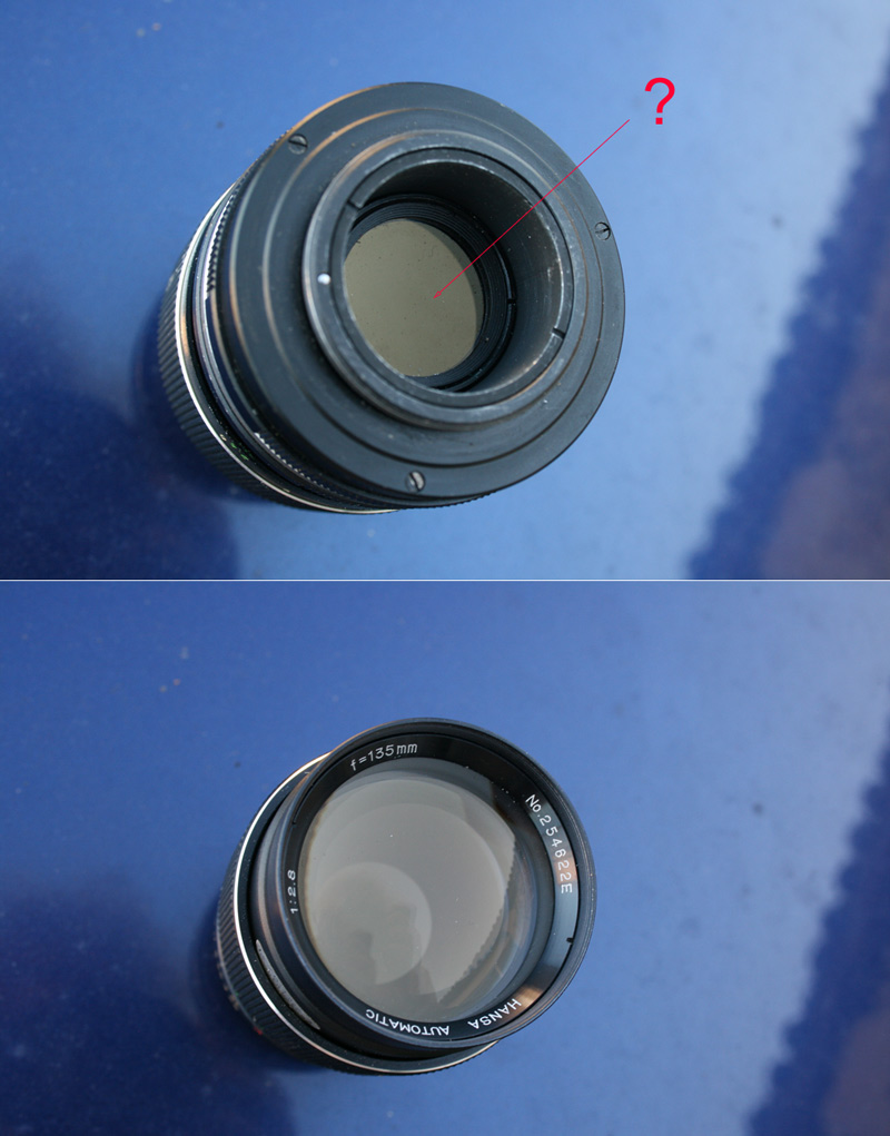

Dans ce but là, je me suis procuré un 135 "Hansa" 1:2.8
le problème que j'ai, c'est que le capteur de l'Atik est trop profond
il faudrait qu'il puisse avancer à l'intérieur pour faire la MAP
objo.jpg?psid=1
penses tu que la partie arrière peut-être supprimée? (la vitre)
ben, même en faisant toucher la cam et l'objo cela ne suffit pas
il faudra que j'essaie avec la DSI2
edit: je viens d'essayer le démontage de la lentille
en fait c'est elle qui avance et recule pour zoomer

les objectifs de réflex 24x36 ont tous besoin d'un certain backfocus et en fait je pense que tu dois reculer ton atik pour arriver à ce backfocus et ainsi à faire la Map.A vu de pif ton capteur doit être à une quarantaine de mm du plan de fixation de l'objo
Jepe
Salut Jepe
c'est absolument logique
et dans cette optique là je m'étais fait un bricolage qui me permettait de les faire coulisser l'un vers l'autre
plus j'approchais, mieux c'était, mais même en touchant...:(
