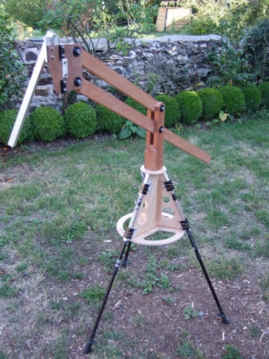

Bonjour tout le Monde,

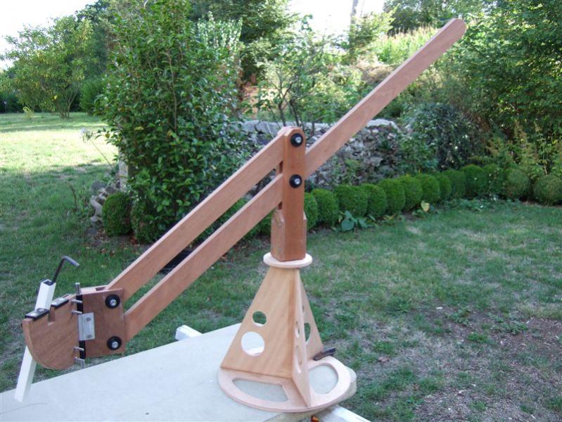

suite à l'achat de jumelles 20x80, http://www.webastro.net/forum/showthread.php?t=67030, il leur fallait un sérieux trépied! Voili-loilà :
Ca tourne dans tous les sens, ça monte, ça descend, bref, ça foncionne!:):p
Ne manquent plus que les pieds, peut-être demain...
L'ensemble monture-jumelles-contre-poids d'équilibrage devrait friser la dizaine de kilos..
Une légère hésitation : les bâtons de marche telescopiques en "alu hight strength" de chez Lidl, peut-être un peu faiblards complétement dépliés, ou tubes alu de 50mm de diam. pas telescopiques du tout mais béton...
M'en va cogiter...

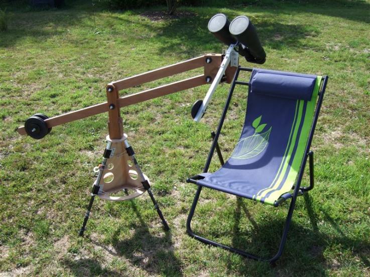

finalement, on va commencer avec les bâtons alu! (Ne te fâche pas, Will;))
C'est-y pas bô, ça?:p

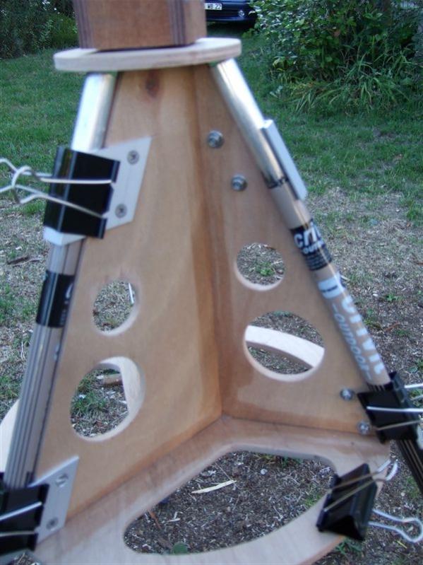

Petit détail du montage
Vivent les blinder clips!! Si, si, je vous assure, ça tient!:D Tout juste une légére souplesse façon back lash (suis pas sûr de l'ortographe...)
Il me reste à faire la liaison jumelles-bras azimuth, blindée!
Au plus bas, les jujus sont à cinquante cm du sol, là, j'ai un bon matelas:D, au plus haut, à 2m, escabeau:p, pour les hauteurs intermédiaires et pour rassurer Mariposa, je dispose d'une chaise de repassage et d'un fauteuil de plage surbaissé avé l'appui-tête incorporé, un rêve!:wub:
Mariposa, avé les jumelles dessus, ça ressemble à ça:

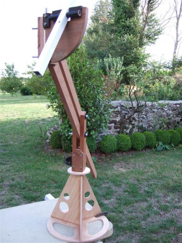

voili-voilou :
Ca va être jouissif!!:rolleyes::D
Maintenant, on démonte tout, on arrondit les angles, on ponce, on traite, on coupe toutes les vis qui dépassent, on remonte tout avec peut-être un chercheur point rouge et on profite!:p

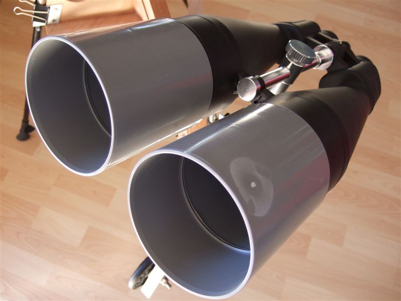

petit plus, pour éviter la condensation :
[ATTACH]13382[/ATTACH]
Deux manchons PVC mâle-mâle diam. 100mm, ça rentre pile-poil!:)
Coût de l'opération : 2,80 euros!
M'en va les peindre en noir mat.

t'est un géni :cool: ... merci Bip Bip..:) ... j'y avais jamais pensé... :b:
merci pour votre enthousiasme!
J'ai apporté un petite modif' : j'ai raccourci le parallelo, de 1,20m il est passé à 80cm, largement suffisants. Meilleure stabilité et réduction du temps d'amortissement des vibrations;)
D'ici peu, je pense installer l'ensemble fauteuil+monture sur une belle feuille de CTP et une base pivotante : la Rools!:D

aux endroit ou ca "pivote" t'as mis quoi dans les axes ? des roulements ?
Oups! Je pense que tu parle des axes du parallelo?
Et bien rien...j'avais pensé mettre des bagues-entretoises en tube alu ou laiton mais j'ai trouvé des vis qui ne sont pas filetées sur toute leur longueur, alors...
La rotation en azimuth, coté jujus se fait sur de vieilles paumelles d'huisseries aluminium (du genre stockées depuis lulure, on sait jamais, ça peut servir...;))
Quelques rondelles nylon à droite-à gauche, des écrous Nylstop partout, c'est tout.
La fluidité se règle par simple serrage-desserrage desdits nylstop, simple!
Finition du bois du parallelo : huilée, ça aide!
première lumière nocturne hier soir : le pied!
La monture et le fauteuil, :rolleyes::wub::) Grand confort, détendu, les mains dans les poches, balayage de l'horizontale au zénith sans problème, Minimum 60° en azimuth sans avoir à déplacer le siège, fluidité des mouvements, d'enfer, après choc léger sur le parallelo, légère vibration basse fréquence vite amortie et vraisemblablement due aux patins amovibles en caoutchou, en forme de sabot de biquette, prévus pour la marche sur sols durs, enfilés sur les pointes métalliques et que je n'avais pas ôtés.
22h, ciel plutôt moyen, nappes de cirrus à haute altitude mais bon...Léger vent de nordet, hum, ça sent le petite brume dans pas longtemps...
Jupiter, encore bien basse est infréquentable!Voyons voir...
Andromède, oooohhhhh, Persée,aaaaaahhhhh, Melotte 20, houlala, Cascade de Kemble, ah oui! Et c'est parti pour une belle rando astro...
Oh30, le taux d'humidité est grimpé! Ca ruisselle de partout! Les pare-buée sont super efficaces...La brume s'installe, dommage...on remballe!
Bilan : sympa les jujus! Map précise, léger chromatisme, à confirmer, bon piqué, un peu de coma en bord de champ en allant vraiment le chercher en désaxant franchement le coup d'oeil dans l'oculaire...Suis content, ne regrette pas l'investissement et les quelques journées de bricolage! Je précise que je n'ai jamais jeté les deux yeux dans des 20x80 haut de gamme, donc pas vraiment de références...

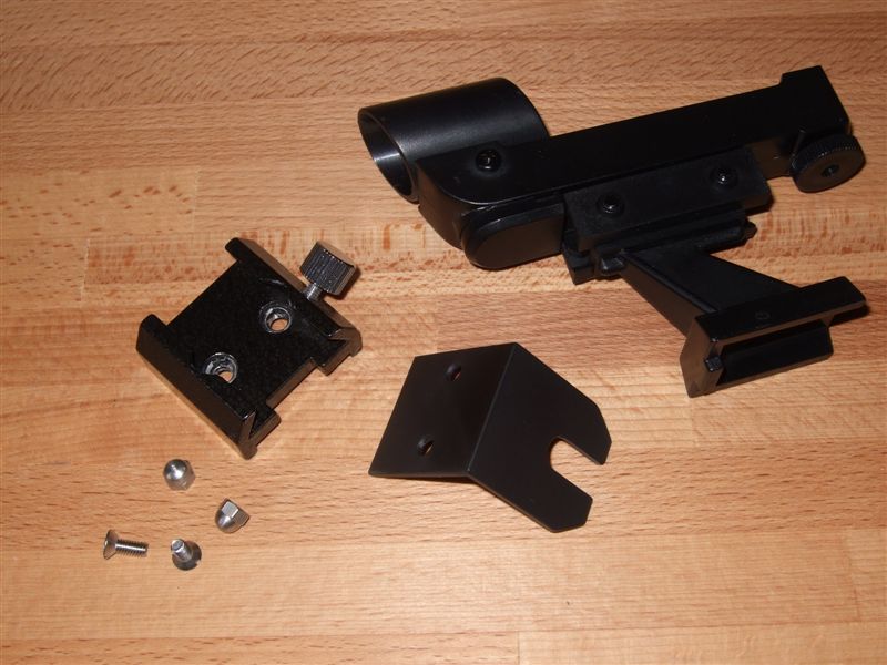

accessoire bien utile : le chercheur point rouge.
Un morceau de cornière alu, une pincée de visserie, un peu de peinture...
Pratique : sur la seconde photo, on peut voir qu'il y a une bague qui se dévisse sur la tige centrale, on dirait que ça a été fait pour!
C'est tout bon, la chasse est ouverte!:D
