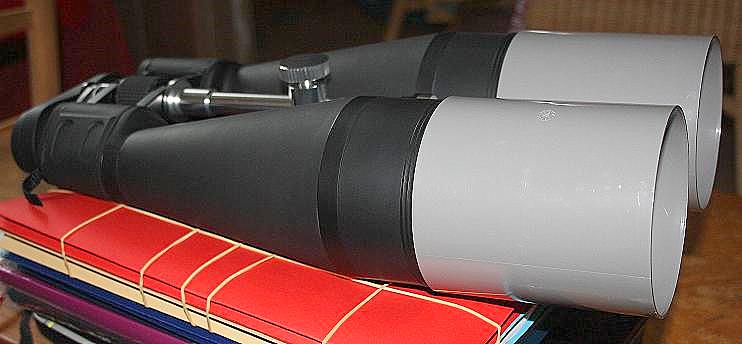

Ch'tite question : dans tes manchons en PVC, tu y mets quelques chose, ou ils se suffisent à eux-mêmes ?
A part la peinture, rien...Jusqu'à présent, pas de problème de condensation malgré des observations de plus d'une heure au zénith.
Mais au cas ou, j'envisage d'y intégrer des résistances au niveau de la partie qui s'emboite sur les jumelles.C'est en cogitation...
De plus, cet hiver, ça me tiendra chaud les doigts!:D
Bip
Merci.
J'ai cru lire que ces manchons dépassent de 10 cm sur les tubes ? Au total, quelle taille font-ils ?
Les manchons font 115mm de long, il s'emboitent de 30mm sur les jumelles (j'ai collé trois petites cales à 120° à l'intérieur pour faire butée,il y a même un petit trou de 2mm, évent pour remettre les bouchons;)).
Donc 85mm de pare-buée, les lentilles frontales étant en retrait du bord de la carcasse, elles sont à 105mm du bord du pare-buée.

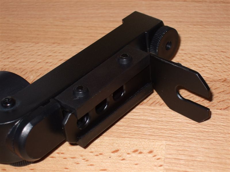

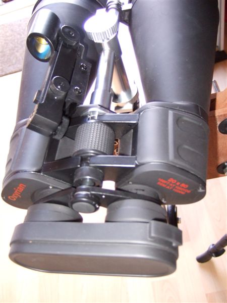

Il s'avère que le chercheur est trop éloigné des jumelles.
Son utilisation m'oblige soit à modifier ma position dans le confortable fauteuil de plage:confused:soit celle des jujus et du parallelo, au risque de perdre la cible:(, le tout en apnée puisque j'embue les oculaires si je respire!:cry:
Je vais donc virer l'embase et le support du chercheur afin de l'installer directement sur la cornière alu pour l'amener au plus près de l'axe optique...
Croisons les doigts!

Salut Bip :)
Le plus près de l'axe,
est-ce que par le moyen d'un montage de clips fixés sur une plaquette alu au diamètre de cet axe serait-il possible, si tu vois ce que je pense.
Clips, genre de celui qui s'enclanche dans un buttoir d'arrêt de porte par exemple pour maintenir la porte ouverte :)
Et si tu insérais tout simplement ta cornière entre les jujus et la trépied? Avec un peu de bol le pied du point rouge est juste assez long pour "traverser" les jujus.

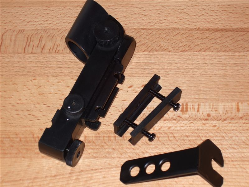

J'ai la solution : il y a, entre le corps du chercheur et la "potence", une epèce de pince en deux parties, assemblée par deux 'tites vis, qui prend en pince d'une part une queue d'arronde sur le corps du chercheur, d'autre part une autre queue d'arronde sur la potence.
Suffit de prendre en pince la cornière alu et le tour est joué!
Je serai obligé d'acheter un autre chercheur, celui-ci faisait triple usage : jumelles, lunette 70/700 et Dobson!Ca n'est pas plus mal, c'est casse-pied de démonter le machin pour le remonter ailleurs!:p

Nickel!
Réglage par pliage de l'équerre et souplesse naturelle du métal? ;):lol:
Va falloir que je fasse un truc de ce genre pour ajouter un point rouge sur Nénette.
Pierre
Que nenni! Point de pliage ni de souplesse!
Equerre tirée d'une cornière alu 60x60, ep 2,5mm.
Le chercheur, lui, est réglable (vis moletée à l'avant, sur le côté et vis moletée dessous à l'arrière).

Ca y est, je viens cet après-midi d'équiper mes Bigjujus de pare-buée indispensables si je veux observer des heures durant.
Reste plus qu'à les peindre en noir.
Ch'iote question : je les ai enfoncé de seulement 5 millimètres, et cela suffit amplement à leur bonne fixation ! Ce qui signifie que ces manchons en PVC sortent de 11 cm (11,5 cm étant donc la longueur de ces manchons) + les lentilles frontales enfoncées elles-mêmes de 2 cm, donc total de 13 cm. Ces 13 cm ne semblent pas réduire le champ (de jour), l'avez-vous aussi constaté Bip² et Newbie Mais ? Je crois que toi BipBip tu les as enfoncé de 3 cm !
On doit avoir les mêmes, pas pu les enfoncer plus loin.
Si cela réduit quelque chose, cela doit vraiment être minime.
Et ne pas oublier que ces manchons ont un diamètre de 100mm, donc bien au dessus di diamètre des lentilles frontales.
Pierre
Et ne pas oublier que ces manchons ont un diamètre de 100mm, donc bien au dessus du diamètre des lentilles frontales.
Mais c'est bien sûr !! :cool: Bon, ça roule, je ne les enfoncerai pas plus, trop bien fixés comme ça, et presque difficiles à retirer ensuite ! Bref, tout comme du surmesures. ;)

ça ne devrait pas vignetter!
Faudrait faire un 'tit calcul ou un crobard...Mais je n'ai pas la focale, par contre, j'ai une grosse flemme!:D
Mes manchons, je les ai alésés à la Dremel pour pouvoir les enfoncer un peu plus et être sûr que ça tienne.;)
