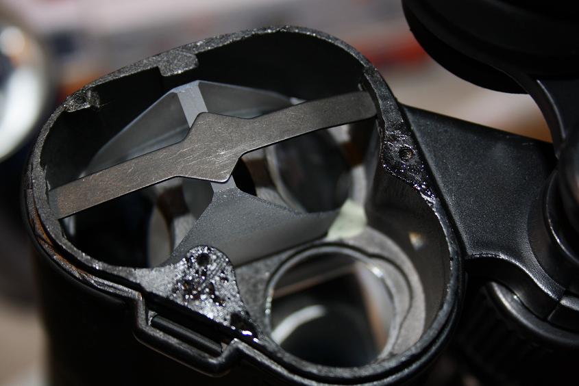

Après avoir reçu mes jumelles 20x80 "Bigjuju" il y a 3 jours, j'ai eu l'occasion cette nuit d'aller les essayer sur Jupiter et ses satellites.
Malheureusement, il s'avère que ces jumelles semblent voir double. :confused: Sur trépied, la planète est doublée.
Sur les conseils de mes compagnons d'hier-soir (Gabriel et basque en balade), il s'agirait d'un problème de réglage des prismes.

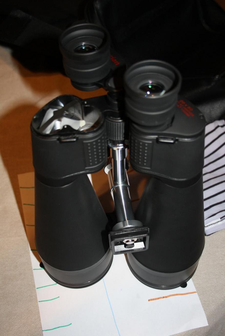

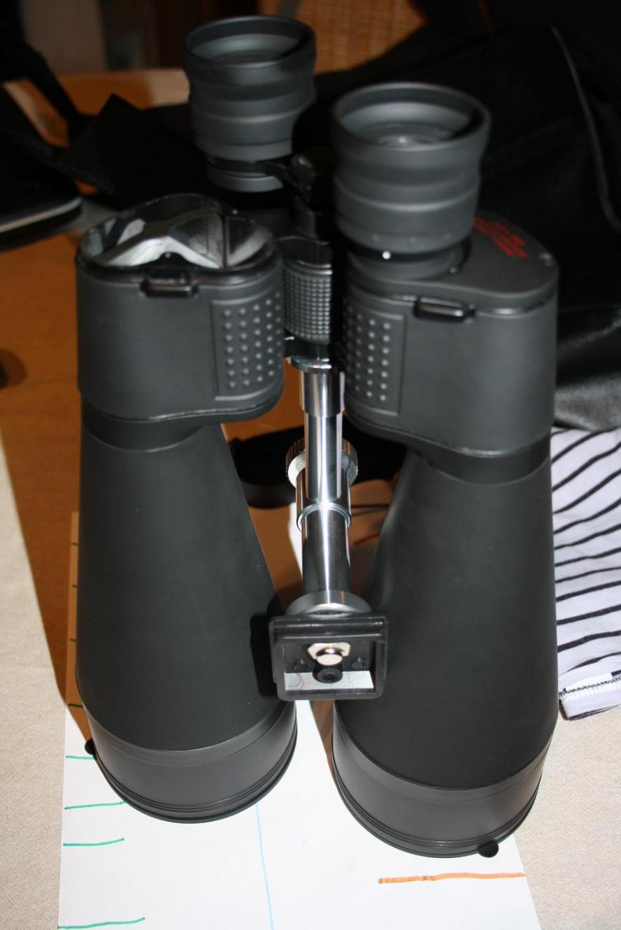

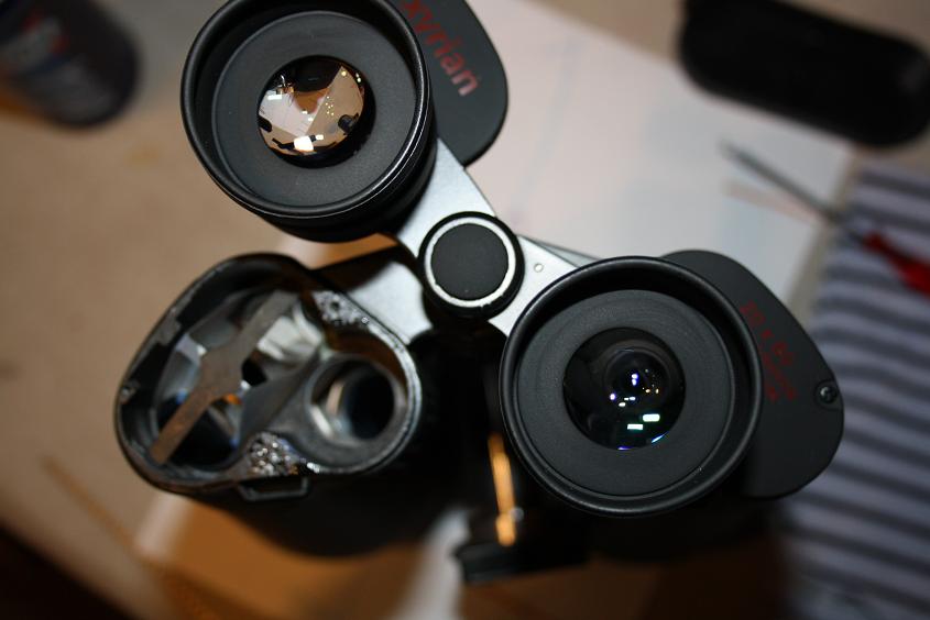

Ce soir, j'ai pris mon courage à 2 mains, et voici ce que je trouve : aucune vis de réglage ! :?: Cela veut-il dire que ces prismes sont collés ??
Comment faire ??

Je démonte l'autre côté pour voir si je trouve pas des vis salvatrices ...
Tes jumelles sont neuves? Alors tu les renvoies.
Ceci dit, le réglage de chaque prisme se trouve sous le caoutchouc du corps des jumelles, du côté des oculaires. Il y a une vis pour chaque prisme, une sur chaque tube.
Encore faut que la colle des prisme te laisse faire le réglage...

Il y aurait une vis sous le caoutchouc juste au dessus des oculaires, donc sur le corps des jujus..

En fait, c'est même à l'arrière du prisme, là où il y a les empreintes pour les doigts (au dessus)

Si, regarde bien, juste sous l'empreinte pour les doigts ;)
Pierre
Si si, les vis existent, soulevez le caoutchouc sur le bord arrière du tube, en général la vis est sur le dessus, mais j'en ai vu dessous!
Merci les copains pour votre aide, mais bon diou de diou, je ne vois pas ces fichues vis !!
Pierre, sous l'empreinte des doigts, les caoutchoucs semblent collés, je n'arrive pas à soulever quoique ce soit !?
Une photo peut-être pour me montrer sviouplais ? ;) J'dois être miro, j'vois que dalle !
Merci Pierre !! J'ai enfin trouvé ces vis !!! :)
Eh ben fallait les voir, elles sont super bien cachées !
