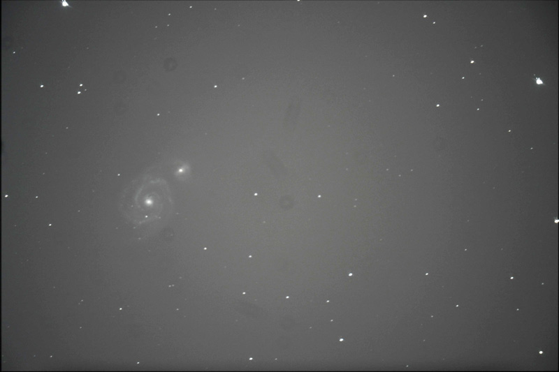

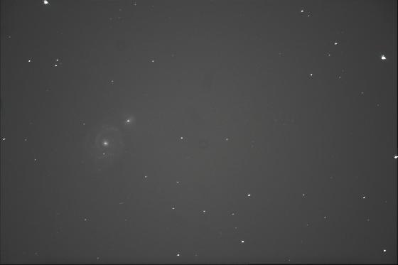

hier soir donc ciel dégagé, j'ai fait un énième essai d'autoguidage suivant les recommandations précédentes -notamment gibé et GGlagreg à qui je dédie ces premières brutes- et là j'ai pensé à mettre le 350D là où il fallait :cool: non pas là - bref derrière le réducteur antares 0.6x quoi :rolleyes:
Comme je voulais faire une galaxie (même si elle est très mal placée certes) j'ai visé M51, ça n'a pas trop mal marché sauf au moment où j'ai modifié l'agressivité en AD et DEC en pleine acquisition ça m'a pourri 4 brutes pour rien, bref, pu faire que 8 brutes dont 4 pourries la résultante est très dégueu et même si les nuages sont arrivés ça ne m'arrivera plus ce genre d'ineptie, j'aurais du y penser pendant...

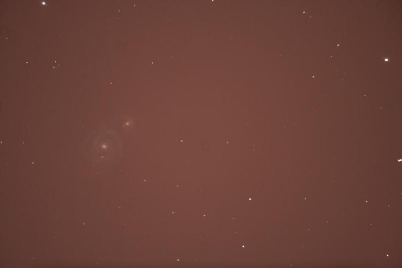

bref une brute de 3mn :
j'ai environ 1/2 heures de pose avec les 8 raw d'environ 3mn (en fait entre 2'30 et 4' j'ai voulu faire des essais de fond de ciel qui monte très vite au nord c'est la PL de Lyon) et 1 dark, j'arrive à les empiler sous DSS mais que faire après : sauvegarder sous quel format et pi que lui faire à cette mocheté ?

ceci dit ta brute est coloré; tu n'utilise pas de CLS?. c'est pourtant utile contre la PL( sauf celle de la Lune) .

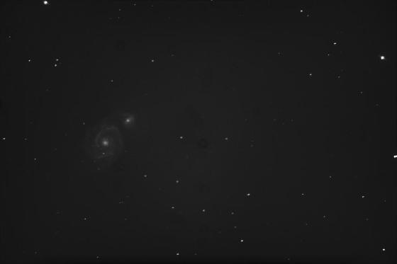

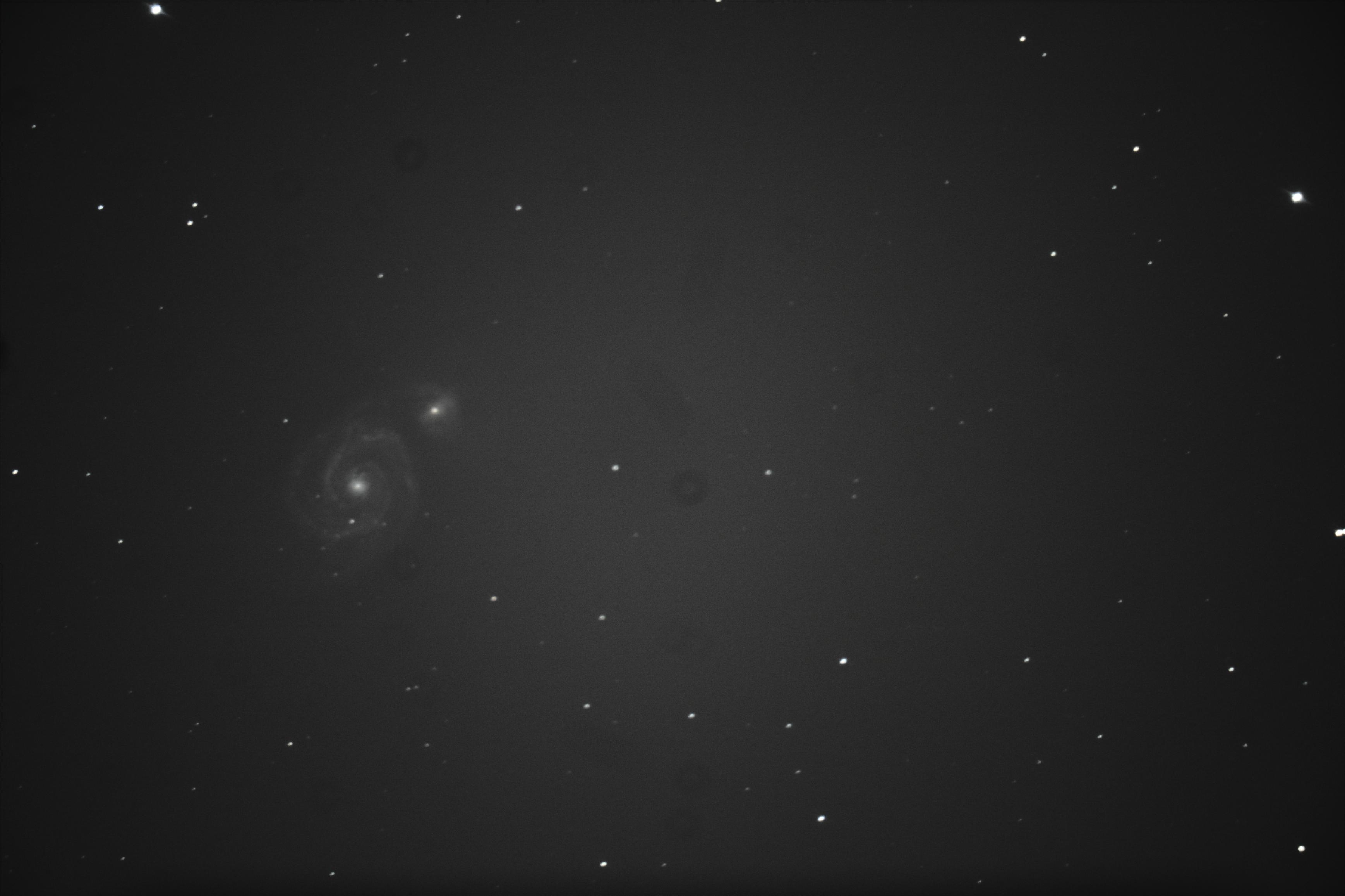

coté DSS en faisant joujou avec les paramètres j'obtiens ça, on dira ma première image du ciel profond, c'est avec une émotion à peine voilée que je clique sur l'insertion d'image :

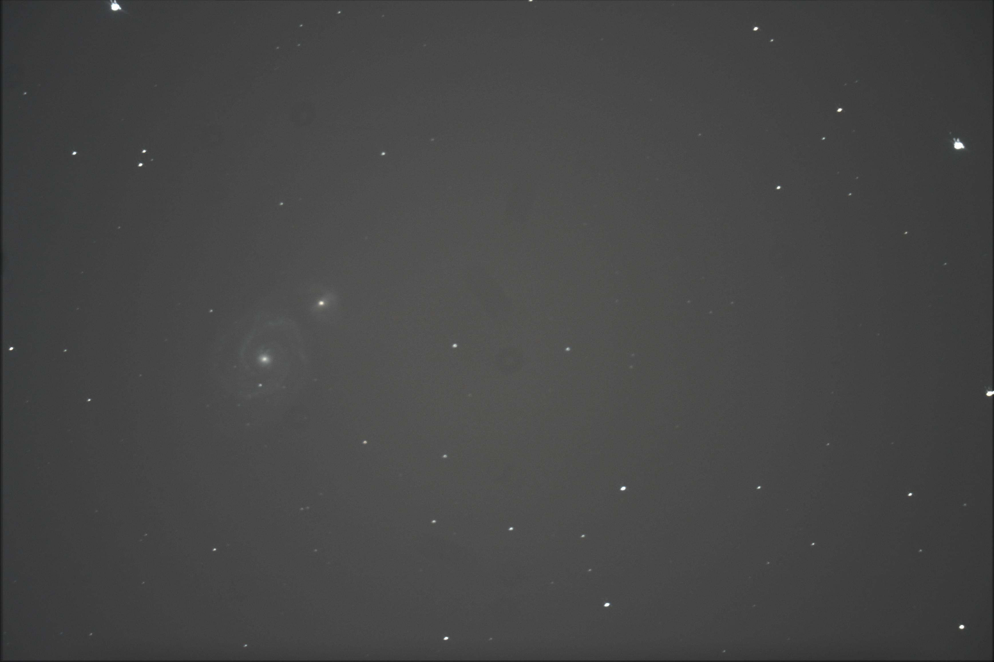

bref comme prévenu c'est dégueu (j'ai pris une moyenne du signal pas la médiane résultat ça me garde quand même les brutes foirées je vais retenter avec la médiane histoire de voir).
EDIT : avec la mediane c'est un poil moins pourri, comment fait on pour uniformiser le fond du ciel ??
ah oui je sais, pas de flat non plus, j'avais ma dose hier après avoir galéré à chercher l'étoile guide au mak 80...
en poussant un peu
on voit qu'une simple série de flats aurait enlevé les cagades mouchesques et le cercle de pleine lumière

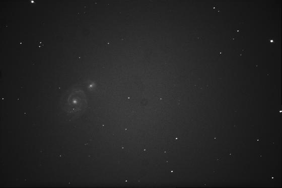

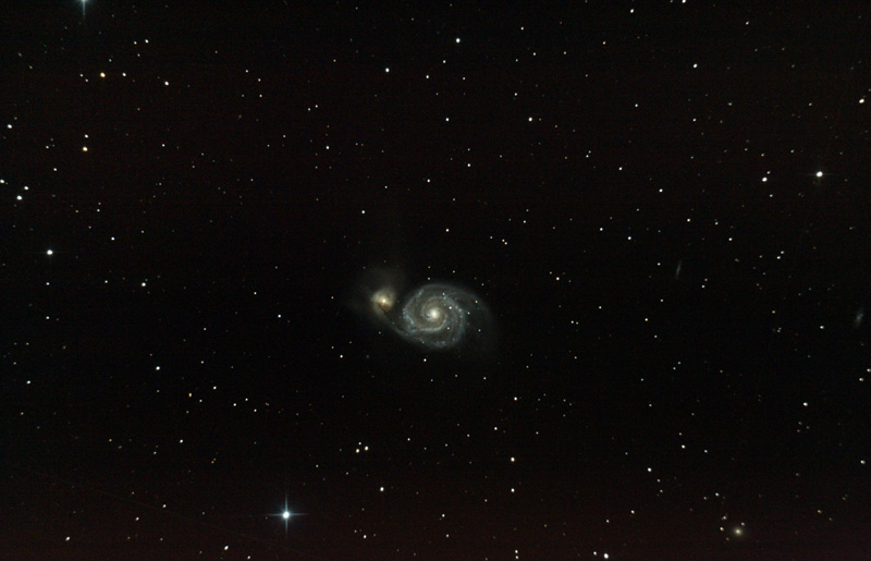

pour te donner un ex
une brute à l'apn
elle n'est pas meilleure que la tienne
*40 avec DarkFlatsOfsets et Iris
ça le fait

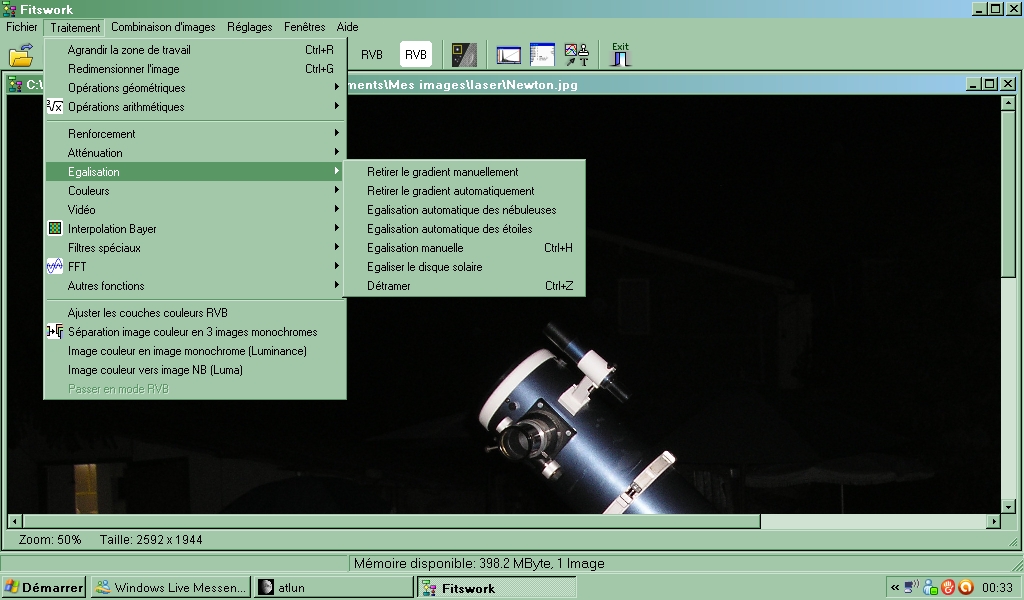

alors, il faut tout d'abord charger une image comme on je fait d'abitude.
ensuite un coup d'oeil sur la copie d'ecran.
cliquer sur: retirer le gradient automatiquement
une nouvelle image apparait... retouché.
pour ceux qui n'arriverait pas installer le plugin en francais suivez le chemin sur la copie d'ecran.
voila j'espere que ca vous depannera.

comme c'est pas un vrai problème de gradient ça ne donne rien, par contre l'égalisation de nébuleuse permet de corriger -très faiblement- l'affreuseté de la chose (de toute façon ça ne remplace pas le flat cf preuve de Gérard33)
