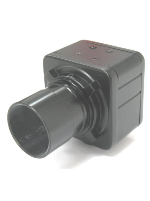

Je place beaucoup d'espoir dans cette caméra au moins en planétaire:
http://www.m42optic.fr/pro/catalog/product_info.php?products_id=733
En pièce jointe le comparatif des caractéristiques PLA-C/SPC900/DMK21.
On vire le capteur couleur ICX098 couleur, on met un ICX618 N&B et hop..
ici comparatif entre un ICX098 N&B et un ICX618 N&B monté sur une DMK, sachant déjà la forte augmentation de sensibilité entre un capteur couleur et un capteur N&B.

Pss de bol gandalf, la greffe d'un 618 n'est pas si simple ... le brochage est complètement différent. Du coup il faut passer par une carte d'adaptation, tu pense bien que d'autres (moi ?) y ont pensé aussi vu que j'ai déjà une DMK21, voire 2 SPC qui dorment dans un coin.
Malgré tout, certains on réussi une greffe de 618 dans une DMK21 ... c'est tentant dans tous les cas même s'il reste des trucs incompréhensible.
