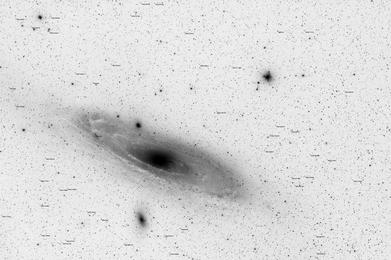

C'est probablement le vent qui est l'origine de la curieuse diffraction autour de v.And ( j'ai un instant rêvé que
nous avion découvert qque chose )
Vous avez ici le traitement IRIS qui est quand même plus performant que DSS a mon avi
A départ j'étais très préoccupé par la diffraction de v.And.
finalement, avec le temps et le recule, je trouve ça joli,
ça fait partie de l'histoire de cette image... je garde. je ferais peut être la semaine prochaine des poses spécifique
sur v pour "reboucher" la zone, je verrais...

http://ftapissier.free.fr/m31-lure-detect.png

La full est superbe, ce qui m'étonne c'est le halo autour des étoiles brillantes découpés en V de part et d'autre.
As-tu des explications pour le phénoméne autour de Nu Andromède?
Autant le traitement sur la full est superbe, sur la miniature je trouve les contrastes sur M31 un peu dur.
A remarquer la petite galaxie vu sur tranche en bas à droite.
Vraiment du grand champ magnifique.
Ce serait pas un reflet? Il y en a 3 autres du même genre. C'est dû à quoi? De toute façon c'est secondaire... c'est vraiment superbe.:b:

"La full est superbe, ce qui m'étonne c'est le halo autour des étoiles brillantes découpés en V de part et d'autre."
Ha ben ça c'est le défaut des fsq (tu verra ces aigrettes sur toutes les images issues de ces lunette), mais shut faut pas le dire car taka c'est le top du top .. :-)

Nu And est l'etoile bleu légèrement voilé un poil excentré...

PlanetTracker j'ai compté 18 galaxies dans le champs... mais certaine sont vraiement très petite
toujours est il que ceci est bien reflet d'une étoile hors de champs...

Oui c'est bien un "défault" des taka fsq mais celui la je m'en fiche complétement :)
Kevinb : oui : ben en fait avoir des essais fait ce soir même : je ne parviens pas a faire du dithering avec nébulosity... ça ne marche pas.. je ne sais pas pourquoi.. tout est bien détecté... comprend pas....
