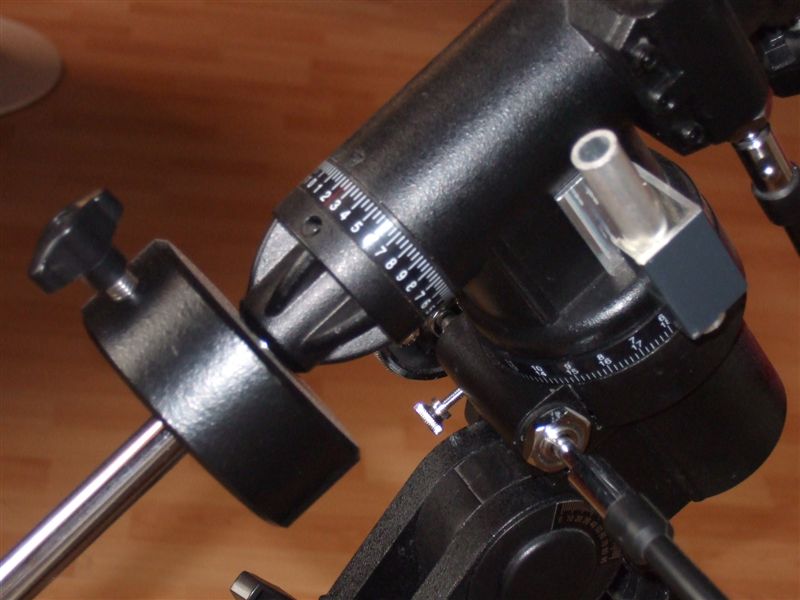

Une 'tite photo de mon viseur polaire :
Un morceau de tube rond dia. 5mm int. collé dans un morceau de tube alu rectangulaire coupé d'équerre. Pratique de coller des ronds dans des carrés!:D
Le tout collé au double-face en exploitant les arrêtes et méplats de la monture.
