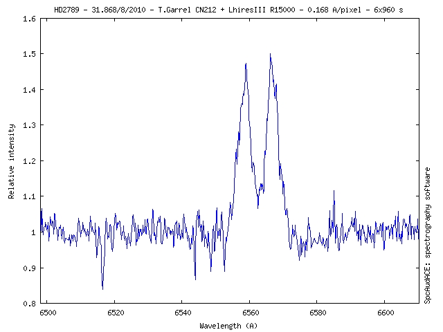

Incroyable, mon deuxième outburst à quelques jours du premier, confirmé par C.Buil quelques heures aprés sa découverte ! deux en trois jour, contre 8 au total, avec les miens en trois ans.
Vous avez dit du pôt ? :cool:
Page ArasBeam http://arasbeam.free.fr/spip.php?page=beam_spectra&etoile=28
Note : Etoile déja active en 1999-2000, sur des spectres de Christian, beaucoup de coincidence avec entre autre le même télescope.
http://astrosurf.com/buil/becat/2789/2789.htm
Périodique ?
Maintenant du peu dire ::chuisundieu:
Alors la je n'ai plus de voix...:break::break::break::break::break:
En plus tu cherche la magnitude 8... C'est pas du jeux, moi a partir de 6 je ne vois rien au chercheur electronique (la il faut que je change de cam) :cry:

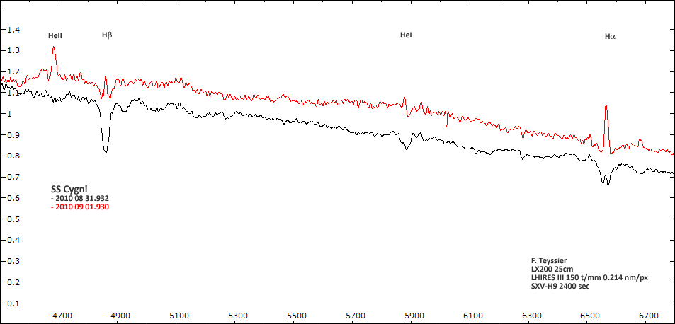

En revanche, tu as vu ce qu'on dit José et Wolfgang Renz : tu n'as pas le droit de les appeler "outburst" strictement réservé aux cataclysmiques, symbiotiques et autres novae! ;)
Un outburst, un vrai, c'est ça :
Bonne continuation et amitiés
François

J'avais fait un spectre de V407 cyg à Mag 11 avec un SNR de 8 sur le continuum mais une Ha qui crevait la dynamique. Donc ces observations hors magnitude limite sont faisables et intéressantes sur des objets présentant un haut contraste spectral, avec des raiess en émission puissante. J'ai fait le noyau de M81 qui présente une large raie Ha en émission.
J'ai 35 micron de largeur de fente et je binne mes petits pixels de 6.4 µm. Ma priorité va au SNR plus qu'à la résolution. R=15000 sous les raies du neon.
François, les Be en outburst passent en émission sur les raies de Balmer mais aussi sur HeII parfois. Par contre c'est clair et c'est en ce sens que j'ai compris la différence, que le bilan énergétique et bien différent de plusieurs ordre de magnitude. Donc va pour éruption, c'est plus exact.

C'est vrai ...
Sur le vocabulaire, il a deux aspects :
- la sémantique de l'astronomie. Il est vrai que dans les publications, "outburst" est systématiquement utilisé pour les novaes naines, les symbiotiques ... Il faudrait voir quel terme est utilisé dans le cas des Be, mais je pense qu'on faire confiance à José et Wolfgang
- l'autre aspect est celui de la traduction en français. Pour "outburst", je ne vois rien d'autre que "éruption". J'ai commencé à utiliser ce terme dans une petite brochure que j'écris sur les symbiotiques. Mais du fait que cela risque de porter à confusion, je vais conserver outburst, sans le traduire. C'est parfois la meilleure solution. Par contre les Quebécois seront en maudit ...
a+
François

C'est ton spectre au star analyzer qui a servit de référence car c'était le dernier pris. Raie Ha en absorption discrète mais présente.
