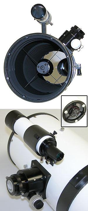

~~~ Petite revue du 200/800 Astrophoto de chez Teleskop-Express ~~~
Certains le savent déjà, mon brave OO 150/750 vient de prendre sa retraite "astrophoto" ... je vous préviens de suite, il n'est pas à vendre, ma fille de 7 ans m'a bien prévenu des conséquences si une telle pensée me traversait l'esprit ... Il va donc retrouver ses premiers amours avec elle, à savoir le visuel ...
J'ai donc choisi le 200/800 Astrophoto de chez Teleskop-Express :
http://www.teleskop-express.de/shop/product_info.php/info/p4016_TS-8--f-4-Imaging-Newtonian---optimized-for-astro-photography.html
Petit topo rapide :
200@F4, miroirs "haute réflectivité" (95%), secondaire de 70mm, grand backfocus (à tester avec la bino sans l'extendeur ...), 15 baffles, ventillo de mise en température, crayford "Monorail".
Comme toujours (pour ma part), les commandes chez Teleskop Express sont toujours un régal ...
Petit mail pour confirmer la dispo, demande au passage de changer le 9x50 par un point rouge. En prime, j'ai eu un tube allonge en 2"/35mm ... Merci TS !
72h plus tard (sans compter le weekend ...), coucou, c'est UPS ! ... hop hop hop !!! t'en vas pas mon gars ... on déballe et on vérifie ;)
Aucun soucis, de larges inscriptions et étiquettes font comprendre que c'est FRAGILE ... le livreur avait compris ...
Un grigri sur le pad et un p'tit coup d'eau au livreur, et tchao, j'ai à faire maintenant !!
Première impression .... putain qu'il est ... lourd !!!! ... 9kg5 (annoncés) le bébé ...
Seconde impression ... putain qu'il est ... beau :langue15:
Aller zou, on démonte la longue queue d'aronde du 150, on la monte sur le 200, plop sur l'Atlas !
... La collim ...
Évidement, à affiner après plus de 1000 bornes ... le systême de vis poussantes / tirantes à larges molette me font bonne impression ... mais que neni ... c'est une cata !!!!
Analyse rapide ... les poussantes attaquent trop facilement le barrilet, et les ressorts des tirantes n'ont de ressort que la forme ...
Un aller-retour dans le garage, et les 3 "pseudo" ressorts sont épaulés par 3 vrais ressorts ! ... pour les poussantes, faut que je retrouve dans mon fourbi les 3 boulons à tête ronde que j'avais gardé "ocahou t'en orabesoin 1jour" :be: ...
Et paf ... du velour ... "pb" collim résolu !
Petite retouche du secondaire, du primaire, du secondaire, du primaire ... etc ... hop, on vérifie qu'il la tient ... à droite, ok, à gauche, ok, on secoue, ok ... impec ;) la collim tient quelque soit l'orientation du tube (on en attendait pas moins ...)
... La position du secondaire ...
Il est très rentré dedans (20cm), ce qui m'évitera de devoir utiliser un pare lumière. C'est parfait !
... les baffles ...
3 avant le PO, puis les 12 autres jusqu'au primaire.
Je n'ai pas vérifié qu'il étaient positionnés de manière "optimale", mais ce que je peux dire, c'est que quand Véga sort du champs de la DSI, ben elle est belle et bien sortie ! Pas de halo ou reste de diffusion.
Autre point qui a son importance je pense, c'est la peinture interne du tube, pas noire, mais plutôt grise très foncé, et franchement matte ! ... j'en ai pas vu de pareil auparavant.
... le PO ...
Certains diront que c'est du chinois amélioré ... et je dirais que oui, mais vraiment amélioré !
La grosse molette est douce, et inutile de souquer sur la dureté pour que ça tienne avec la DSI et sa roue à filtre.
Autre bon point, la vis de blocage est située à l'opposé de l'axe, avec en prime un patin en plastique pour pas abimer le tube, et le blocage ne modifie pas la MAP.
... le barrilet ...
Comme vu ci-dessus, le système de collim est perfectible, mais facilement optimisable. Un "soucis" qui n'en est pas un en fait quoi ...
Le miroir est tenu par 3 calles en liège il me semble ...
Je détaillerais plus quand je le démonterais (pas demain la veille ;) )
... les anneaux ...
Eh eh ... bien les anneaux ... bien rigides, ils font au moins 2x l'épaisseur de ceux du OO ;) ...
Conclusion :
Mis à part 2 points "négatifs" (collim et poids) ne me dérangeant pas cependant, ce tube est parfait.
Le gain pour moi est énorme ... passer d'un 150 à un 200 déjà, et puis de F5 à F4 ...
Question image (autoguidage), étant plus lourd, j'ai passé le délai entre chaque correction de 1500ms à 2000ms ...
A noter aussi que le MPCC corrige parfaitement le champ de la DSI Pro III
Voilà !

Eh non, ça change quand même pour l'autoguidage ... non pas par la longueur focale, mais par le poids ... j'ai pas mal tâtonné hier soir, rebelote ce soir, mais ça va encore ...
Il est plus long en effet que le 150 (je mesurerais demain ...)
Pour le secondaire, je n'ai pas vérifié l'offset ... j'ai juste fait en sorte que le laser et l'œilleton me donnent le même résultat ;)
Question map, oui, en effet, c'est plus délicat ... et comme ce n'est pas mon fort, j'essaye d'y faire 2x plus gaffe ... faut que je trouve un logiciel fiable pour m'aider ...
Le crayford est par contre une vraie Rolls (ceci dit, je n'ai jamais eu affaire à un FeatherTouch ou autre de cette gamme ... donc je ne peux pas comparer objectivement)
Je n'ai pas lu ce sujet ... je vais le faire et te dire ;)
Pour les image ... ben on va voir ;) ... c'est "vous" les "juges" ;)
Suite ...
J'ai finalement démonté le barilet "pour voir" ...
Et pas de surprises, c'est du "chinois" ... :mad:
Le miroir repose bien sur des cales en liège, dessous, et sur les côtés.
Son maintien est assuré par les habituelles morceaux de caoutchouc ...
Bref, plus serré que ça, ya pas ... je vais arranger ça ... :
Remplacement des cales caoutchouc par une hauteur de rondelles ou tube carbone (je fais avec ce que j'ai !), modification du maintien "dorsal" du primaire, vu l'épaisseur du miroir (25mm) un 3 points suffira (3 billes de roulements), idem pour les maintiens latéraux, qui se fera sur 4 points à 90°.
Concernant mon soucis de centrage des aigrettes/étoile, mon secondaire n'est pas du tout centré ... à retoucher ;)
Voilà pour la suite !
