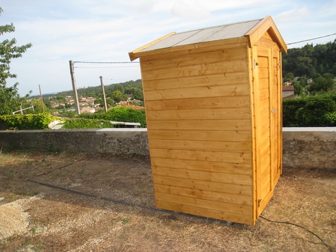

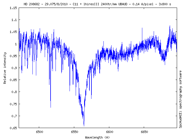

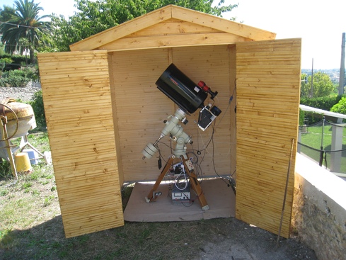

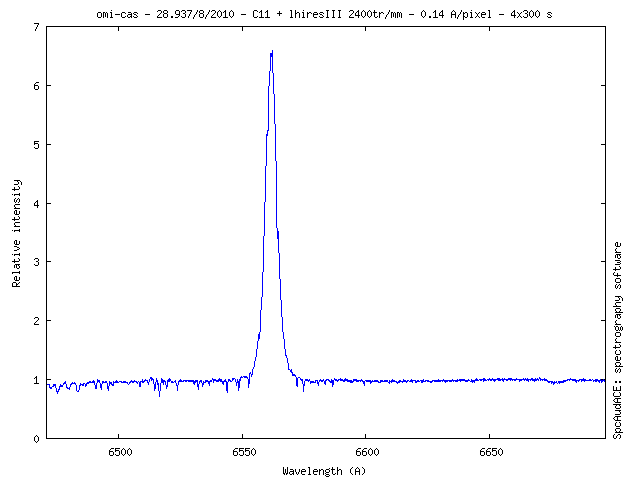

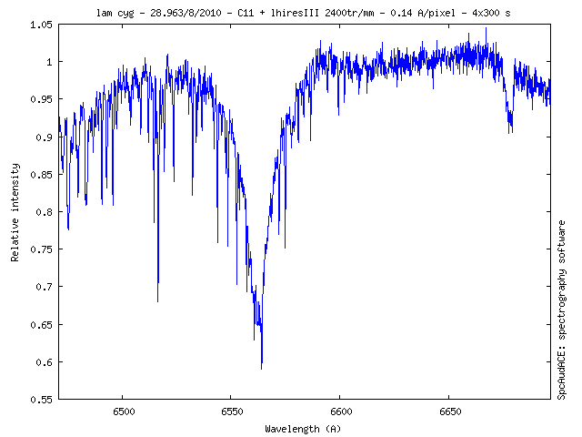

Je suis assez fier de moi puisque enfin je produit quelque spectre après avoir longuement utilisé mais frêles menottes pour réaliser un abris de fortune a mon telescope (objectif fixé et réalisé pendant l'été)...:rolleyes:
Mais bon pas de nouvel outburst comme certain.... :be::be::be::be::be::be:
Enfin voila le setup, l'abris de jardin sur roulette:
La bete:
et le motoneon:

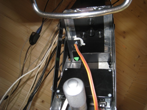

J'ai cru voir un chercheur electronique, tu peux me donner les infos ?, car c'est mon problème actuel avec le star Analyser ou dès que je cherche la mag 7-8 j'ai tellement d'étoiles que je ne suis même pas sûr d'être dans le champ :-) (APN 40 pour l'instant)
J'ai plusieurs spectres de BE mais un doute sur chaque champ.
Je pense à une DMK31 et un objectif photo comme chercheur.

oui moi j'ai essayé une ATIK 16ICs, et une starshot sur un chercheur geoptik classique 8x50 je crois et magnitude 10 accessible très facilement... par contre avec une toucam c'est magnitude 7 au mieux
La focale estimé est de l'ordre de 150mm donc tu peux faire la meme chose avec un teleobjectif... c'est ce qui est fait par les majorité des brutes en spectro...Je vais essayé avec une DMK 41 mais je pense que l'on obtient des résultats similaires. Le pb c'est plus le logiciel, car pour l'instant je n'ai trouvé que astrosnap qui me permet d'avoir un reticule déplacable a la demande pour le pointage c'est carrément le top mais il ne prend en charge que la toucam... donc il faut que je creuse la chose
Reste à savoir si il va passer l'automne :be:
Non sans blague c'est simple et fonctionnel, pense aux haubans. Tu as mis tes spectres dans Bess ?

Elle est superbe ta cabanne, il y a moins de vent chez nous qu'à Montpellier, par contre il neige l'hiver (parfois).

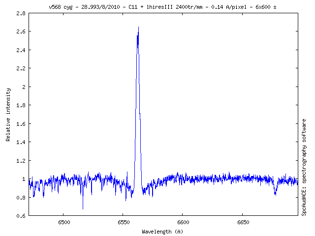

Ta V568 cyg est en ligne avec les spectres de Christion. Mag 6.7, t'es dans la zone des outburst.
http://arasbeam.free.fr/spip.php?page=beam_spectra&etoile=1075
Quelques pistes pour améliorer le SNR: POSER A DONF ! 1h au dessus de Mag5 c'est le strict minimun. T'as pas le feu aux fesses, t'es en poste roulant :)
A partir de mag8 1H30 et 2H si tu veux voir quelques chose au dessus. 35 microns et Un binnig 3X3, voire 4X4 sur les cibles faibles. Et un autoguidage bien réglé, doux aux rattrapage avec une expo qui sature pas l'étoile. Le mieux est de la voir disparaitre dans la fente, ça arête l'autoguidage.
Pour les outbusrt. Allumer un cierge et regarder vers l'est en priant la madonne. Plus quatre pater et trente six genuflexions pendant trois mois.

effectivement, il y a encore des améliorations a effectuer... Entre autre haubanage et système de fermeture plus sérieux.

Tiens voila mes différentes config de chercheurs electroniques:
http://steph.ubaud.free.fr/articles.php?lng=fr&pg=713#chercheur
Amitiés
S.
