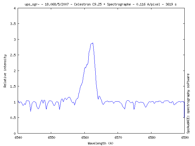

Avec les données de la Base BESS voila ce que l'on peut faire en quelques clics grace a l'excellent logiciel spcaudace:
La commande spc_anim reconnait tous les spectres du répertoire de travail de spcaudace, normalise et renomme automatiquement tous les fichiers chronologiquement et les convertit au format png... Super boulot BM!
Il faut que je creuse pour avoir la largeur équivalente maintenant...

Bon boulot,
j'aurais choisi un paramètre de vitesse plus grands, 60 ou 70 voire 100 pour une meilleure lisibilité.
On voit clairement que le profil Ha est le résultat de la combinaison d'une raie en absorption et d'un raie en émission. Un système stellaire double.
L'intensité du pic émissif est maximale lorsque les deux composantes sont séparées et minimale lorsque les deux composantes sont superposées. Logique car l'absorption compense l'émission et vice et versa.
La danse des pics semble être périodique, un calcul de largeur Ew (6555 6570) le montrera mais il manquerai encore pas mal de spectres pour couvrir 2 périodes et demi je pense.
On attends la suite avec spc_ewcourbe 6555 6570 ;)
Dommage que l'on ne puisse pas voir un curseur qui indiquerait le début et la fin de l'animation.

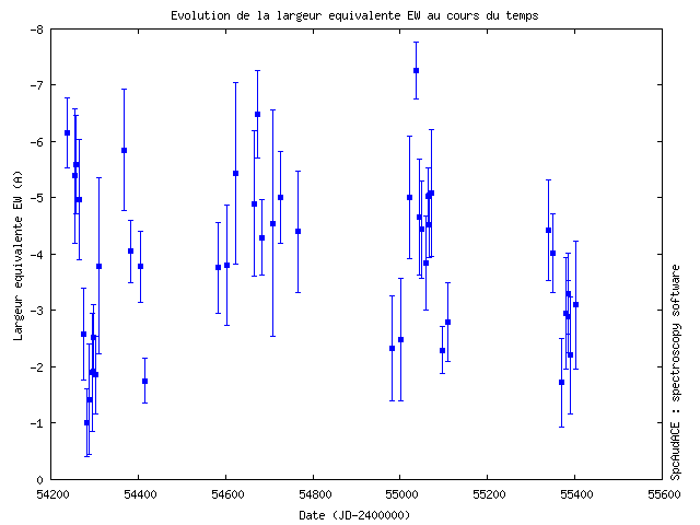

Faudrait essayer de faire correspondre des solutions. Je pense qu'il y en a ou mon cerveau me joue des tours. Il y a de large manque correspondant aux périodes inobservables.
