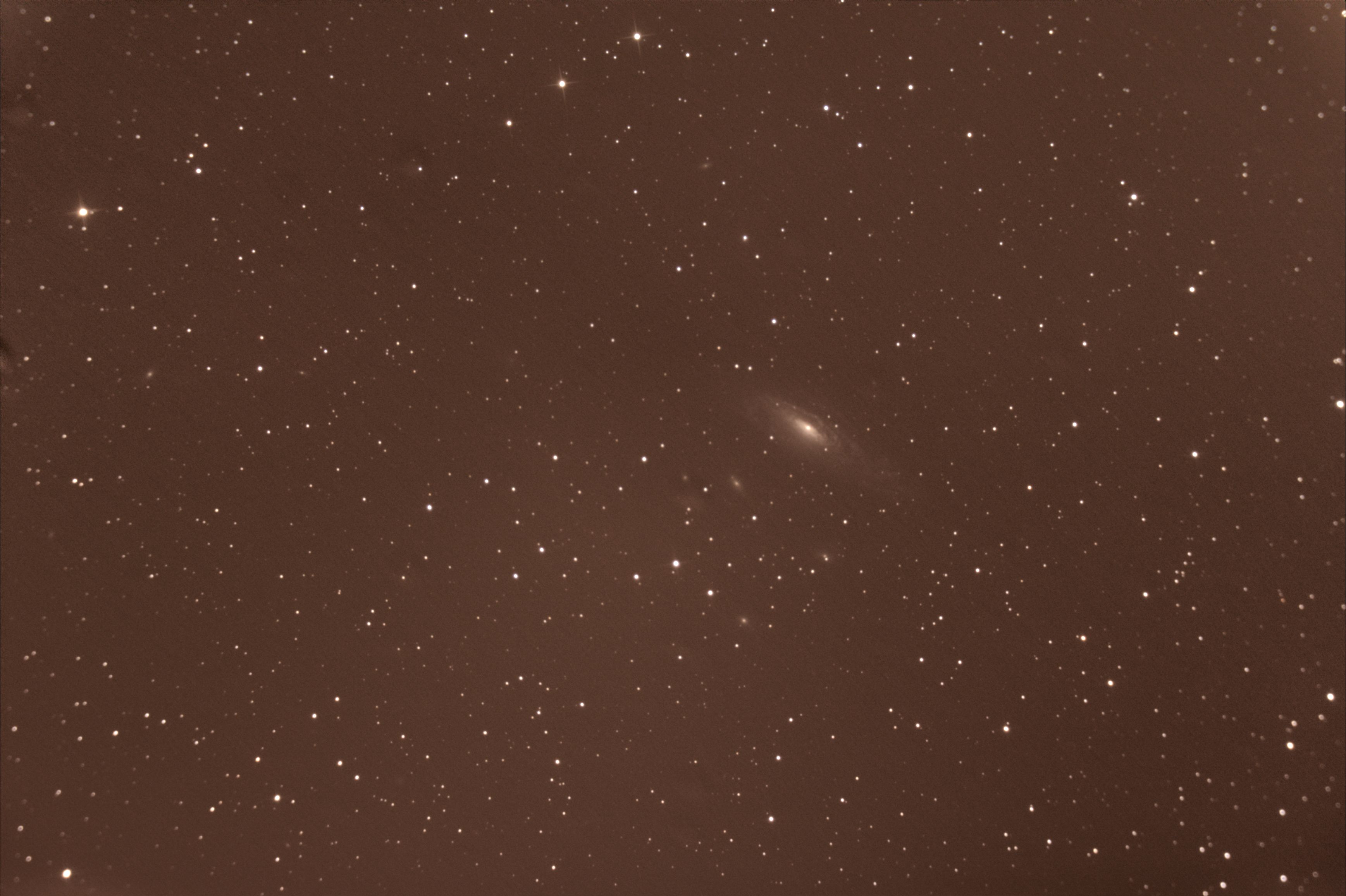

première image : ngc7331, beuurkk, enfin on fait ce qu'on peut ! ;-))
Poussin38
donc hier soir, guidé par les copains je me suis essayé à faire de l'imagerie, i.e. pas tester le matos mais essayer de faire une image pour de vrai.
Ben c'est fou tout ce à quoi il faut penser : MES, MAP de l'imageur, recherche de l'étoile guide, map du guideur sur l'étoile guide, lancement du guidage et zou ouf !
bref 20 poses entre 3 et 4 mn pour 1h12 au total, une dizaine de darks et flats (avec l'écran de l'ordi) alignées sous DSS (compositage par médiane) ça donne ça :
la "full" ici (j'aime bien ça fait pro :be:) http://www.webastro.net/upload/images/1728-1283456082.jpg
tout d'abord n'en jetez plus, la map était foirée dès le début car au moment de repointer la galaxie j'ai effleuré la molette de map (m'en suis souvenu après bien sur) et je n'ai vu l'alerte de JPBeausoleil que trop tard :cry:
ensuite coté guidage dès que je dépasse 4 mn les étoiles sont patatoïdes la monture ne suit plus, ceci dit le fond du ciel monte très vite.
Ensuite que faire avec la bouze ci-dessus, je lui ai fait un premier retrait de gradient pi un retrait de trame mais après je ne sais pas : est elle trop dégueu de tout façon pour aller plus loin ? :)
La version traitée : 1728-1283549765.jpg
oups c8 sur cg5,
imageur 350D avec réducteur antares 0.6
autoguidage toucam LP derrière mak 80/1000 sur anneaux orion en // sur la queue d'aronde du c8 vala :)
pour les darks il y en a 11 et 4 flats pris en utilisant l'écran blanc de l'ordi et en essayant d'avoir une dynamique d'image pas trop dégueu.

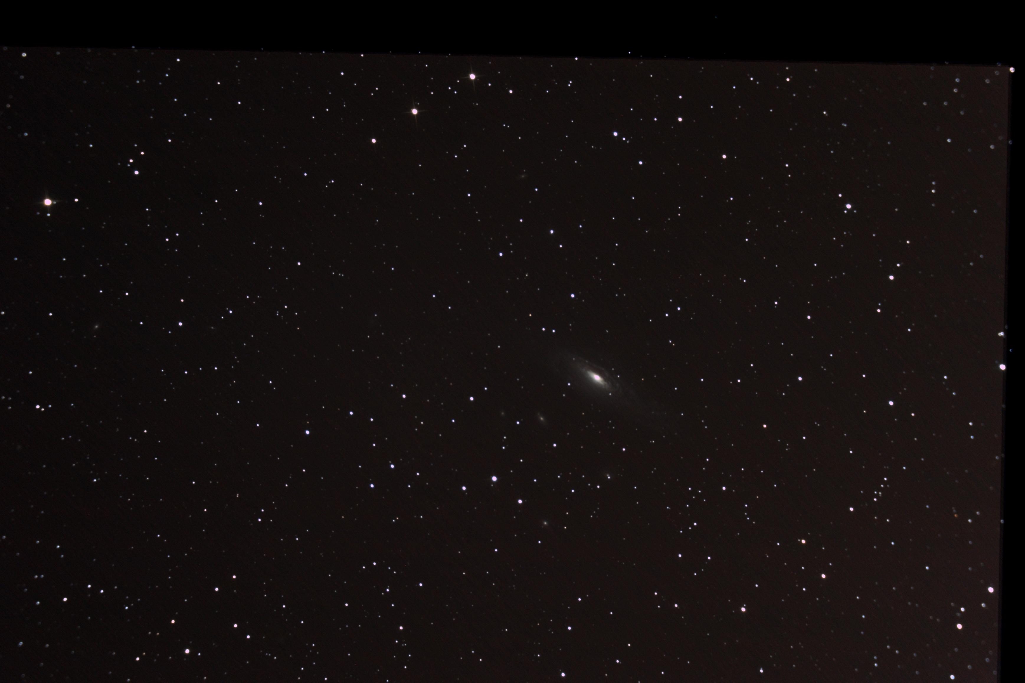

Salut Poussin
au moins tu es opiniâtre: malgré tes problèmes tu n'as pas abandonné
déjà, pointer à la main une petite galaxie comme celle-là pour la première fois c'est chaud
ensuite sur la full on voit que tout s'est bien passé: les étoiles sont fines et de bons détails apparaissent sur la galaxie
le plus gros problème de ton image c'est DSS
la prochaine fois mets-y le quintet:D
bonne continuation
Mais tu sais que c'est trés bien pour un premier essai,tiens j'ai repris ton image un
retrait de gradient avec pix,un recadrage et un nivellement des couleurs sous toshop.
C'est du rapide mais c'est pour te faire voir que ton image avait du potentiel.
La deuxième va être beaucoup mieux.Mais la partie traitements est aussi dure
que la partie de prise.
Jean-Pierre

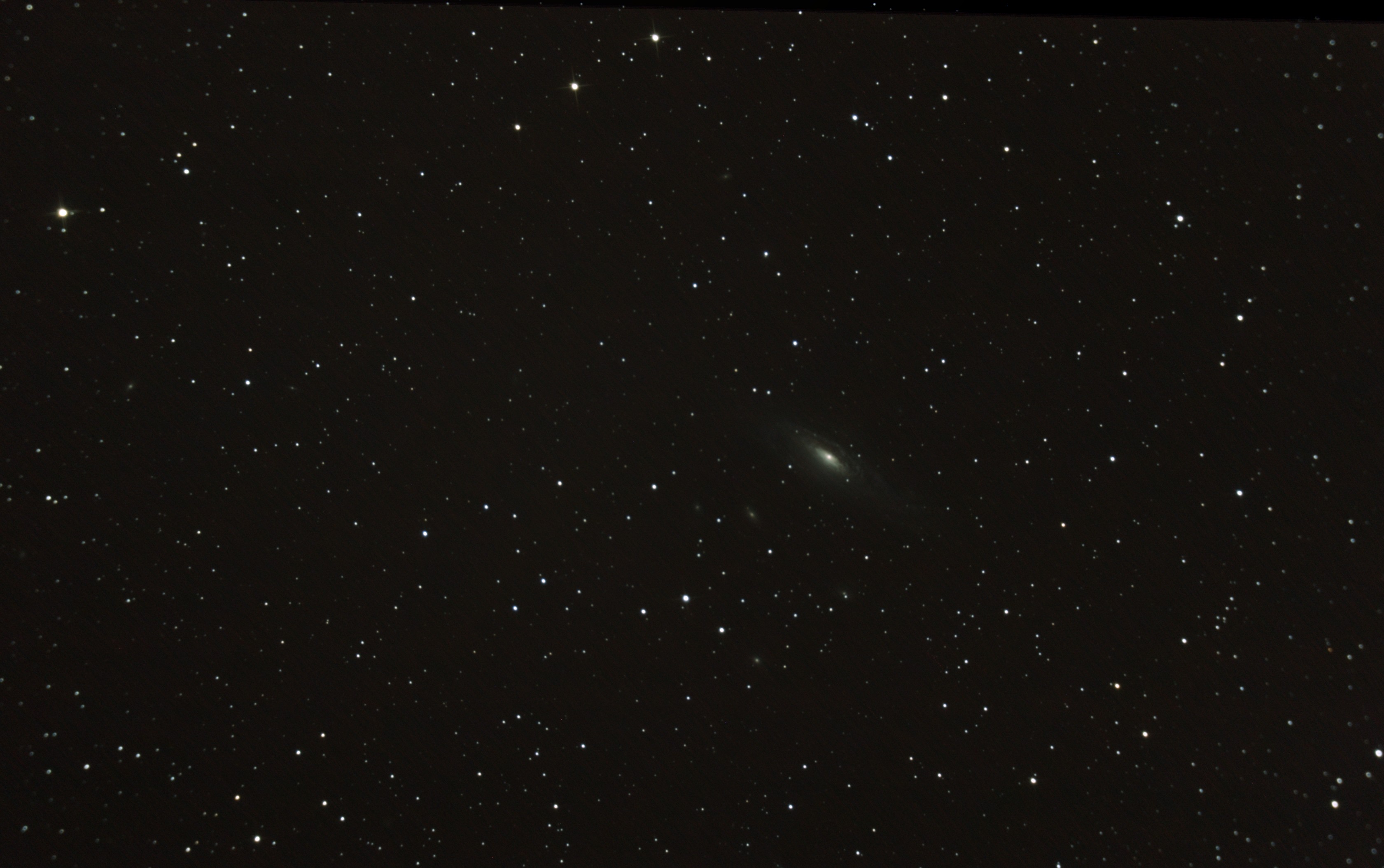

bonjour
du même avis que gérard33
je pense que tu as fait des progrès sur la partie acquisition , autoguidage ....
maintenant la deuxième partie c'est d'arriver à faire donner tout le potentiel de tes prises avec les outils informatiques lors du traitement ....
à mon avis IRIS en addition pondérative coef 3 te donnerai un truc meilleur .
On voit également qu'il y a un retrait de gradient à faire ( ou refaire ) : la preuve la manip de JP qui enlève un grad avec Pixinsight ...
ton site de prise de vue est peut être trop pollué ....tu devrais essayer à un autre endroit plus noir car ça facilite quand même bien le travail de traitement en partant avec des brutes sans trop de gradient ...
aller bon courage avec iris , il faut y passer !
Gg

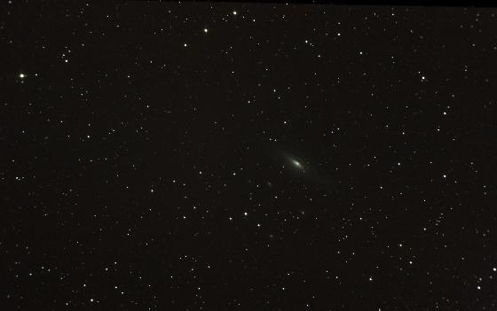

merci loulou :), autre question : le traitement du gradient semble assez aléatoire suivant les applications (ou alors j'ai rien compris ce qui est tout à fait possible :p)
avec retrait de gradient sous fitswork (sous iris ça me donne des zones foncées d'autres toutes lumineuses) :
avec retrait de gradient sous fitswork :
c'est la marche a suivre que tu ignore?
a tout hasard voila une copie d'ecran
non non ça c'est bon, c'est que je ne comprends pas pourquoi le traitement du gradient par diverses applications donne des résultats différents :?:
là de toute façon je suis allé au bout de ce que je pense être tirable des brutes vue l'erreur irréparable de MAP, en tout cas finalement faut en ch.. une fois sur l'ensemble de la chaine et on a compris (en tout cas je pense que c'est le cas pour moi ) :)

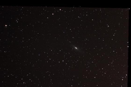

Salut Poussin,
ton image avait vachement de potentiel dis don, vue l'image de notre JP super pro !
Merci Valère, c'était pas le but :be:
la map est foirée, le guidage est pas forcément au poil et ses limites sont visibles sur quelques brutes que j'ai gardé quand même (pitin ce qu'il faut poser pour capter du signal !), bref ya pas elle est perfectible mais c'est ma première et j'en suis fort content (c'est le principal et en ces temps faut pas être difficile si on veut progresser :cool:).
Bref merci à tous de vos encouragements, ça vaut le coup ! :)
je ne suis pas un specialiste de l'informatique mais je pense qu'ils n'utilise pas le meme algorithme pour le traitement. voila pourquoi- mais ce n'est qu'un avis- la difference de resultat. personnellement j'utilise Ftswork pour les grand champs nébuleux et Pixinsight pour les objets plus petit car plus facile a isoler.
