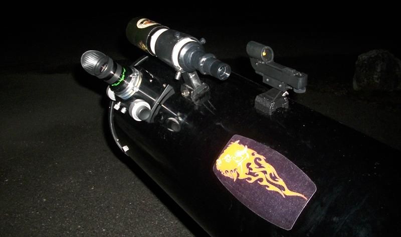

Sinon, si c'est pour la trouver, tu as ça :
Au choix, un chercheur classique 8x50 ou bien un trouveur point rouge, tu peux même combiner les deux à la fois, comme moi :be:

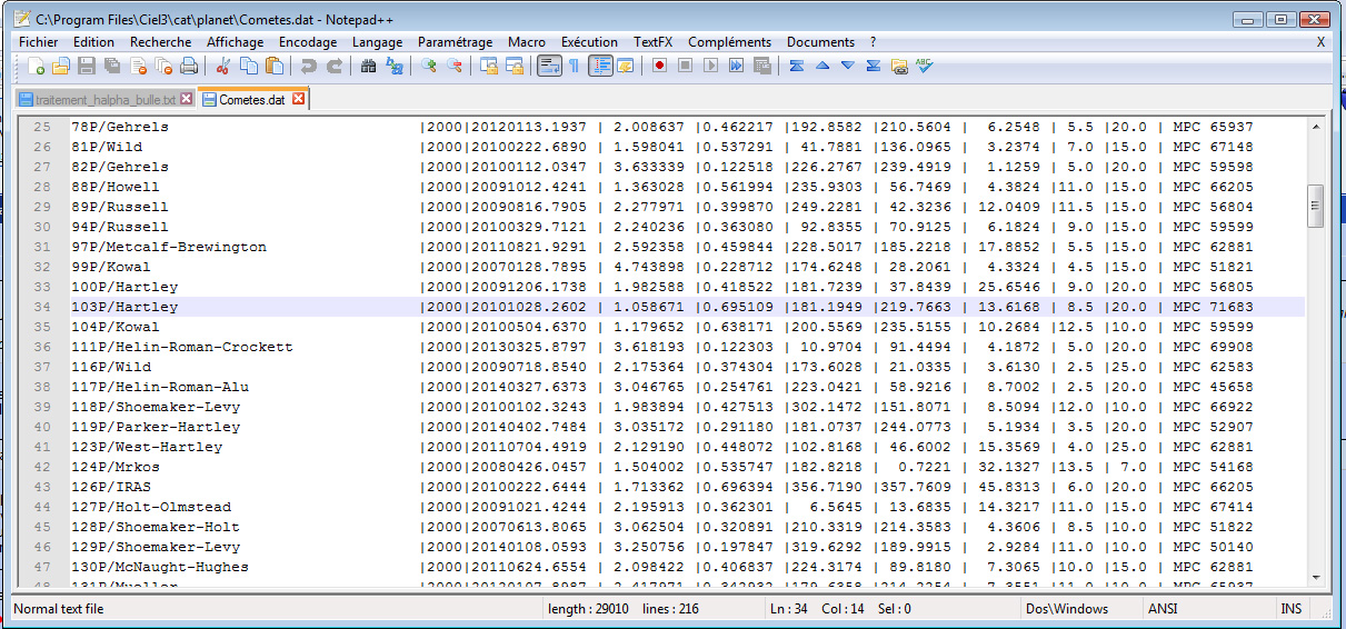

c'est dans le fichier "extres.ini" ligne 32
tu remplaces et ça marche
à tous les 2 on y arrive!!!:be:

Désolé, je suis une biquette complète, pourtant j'ai bien tout lu, mais j'ai essayé de rentrer la comète dans CDC et je ne comprends pas ce qu'il faut rentrer dans Equinoxe, Perihelie T, q, e, peri, node, incl, magn h, G, reference ...
Paumé de chez paumé ... :cry:
ne t'énerves pas
copies simplement ça dans le fichier cometes.dat
cometes_dat.jpg?psid=1
tu l'édites avec Notepad ou autre et tu l'enregistres avec la même extension
au cas où tu te planterais fais en d'abord une copie de sauvegarde
si tu ne connais rien en informatique n'y touches pas
