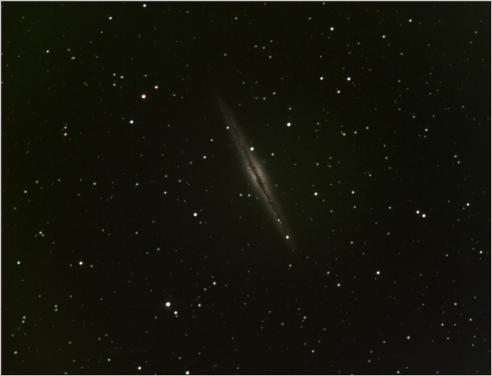

Bonsoir les zamateurs d'images :)

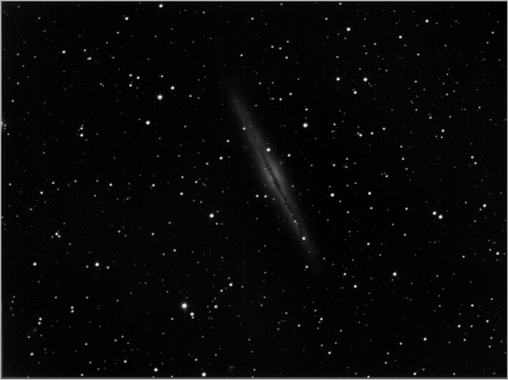

Avant de tirer des plans sur la comète je me suis un peu occupé de NGC 891
25*4mn pour la luminance et 3*10*3 mn en bin 2 pour le rgb
ngc891_rvb_2_09_2010.jpg?psid=1
Le guidage est bien meilleur mais le traitement rgb me pose toujours des problèmes
Quand aux flats, n'en parlons pas. Alors que c'était si simple à l'apn, je n'ai toujours pas trouvé la bonne valeur avec la ccd
j'ai l'impression qu'il faut que ce soit proportionnel à la valeur moyenne des brutes mais je n'ai pas encore trouvé la bonne proportion
ça viendra;)
Effectivement les étoiles sont parfaitement rondes:rolleyes:. As tu résolu un probléme ?
Pour le reste je trouve que ça manque de signal malgré le temps de pose conséquent (25 x 4mn). Habituellement tu vas plus "loin" dans les faibles signaux. Pb de transparence cette nuit là ?
Elle manque un peu de pêche je trouve, tu pourrais peut être la booster un peu? Sinon bravo pour ton guidage qui s'améliore.

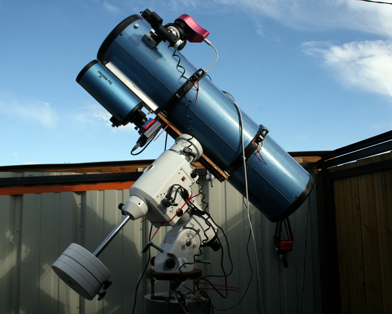

effectivement, j'ai affiné les réglages mécaniques de la bête et remplacé le roulement conique
cela va beaucoup mieux
j'ai également mis le Mak sous l'avant du newton pour limiter la flexion et améliorer l'équilibrage
pour le signal, j'ai du traiter à la va-vite
je crois que les soirs de cette semaine j'aurai le temps d'y revenir:(
Elle est la, mais elle reste timide. Subsky ca aide mais ca ne suffit pas. Qd tu parle de subsky tu parle de la methode de flat artificiel sous Iris:

l'ADM (Arme de Destruction Massive):
config_mak_dessous.jpg?psid=1

Tu dois pouvoir en sortir beaucoup mieux coté traitement. Elle est tristounette comme cela, joue de la courbe pour réhausser les niveaux moyens ;)
Pour le fond de ciel, laisse tomber Iris et prend Gradient X Terminator de Russell Croman. Incontournable quand les flats ne marchent pas bien ou pour supprimer un résidu de gradient.
