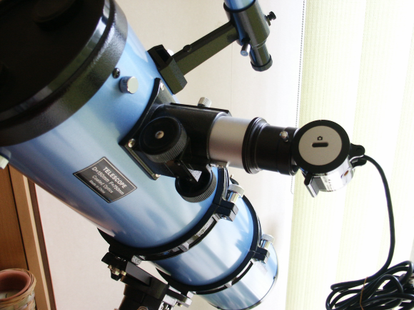

Apparemment il y aurais pas mal de modifs à faire sur les Toucam Pro, ce qui ne devrait pas être un trop gros problème, mais par la suite où place t-on la webcam (je débute) :b:
J'ai un skywatcher 150/750 NEQ3.
Dans le porte oculaire direct comme ce si :
Oh génial ! merci bien, je prend note de tout sa.
De rien fais nous part de tes photos dés que tu t'y met;)
