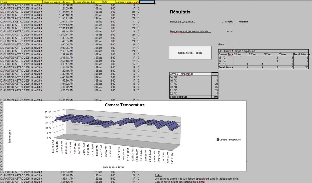

Je vous livre donc aujourd'hui mon long travail concernant nos problèmes de darks à appliquer sur nos images.
Ces darks sont donc fonctions de la durée d'exposition ainsi que de la température du capteur CCD.
Pour 2 modèles d'appareil , j'ai donc pu effectuer une modification de la sonde de température qui enregistre directement les données dans les infos EXIF des images RAW ou JPG.
L'analyse est ègalement valable pour tout les autres boitiers canon , sauf pour le 350D qui ne possédait pas de fonction d'enregistrement de la température
Désolé :cry:
Voici un aperçu des calculs

Livré avec un petit tutoriel qui j'espère sera assez explicite.
L'opération peut paraitre longue la première fois mais ensuite j'arrive en 5 minutes à analyser toutes les données d'un section.
Pour la génération des darks il devront être fait dans les même conditions d'alimentation que pour les images
