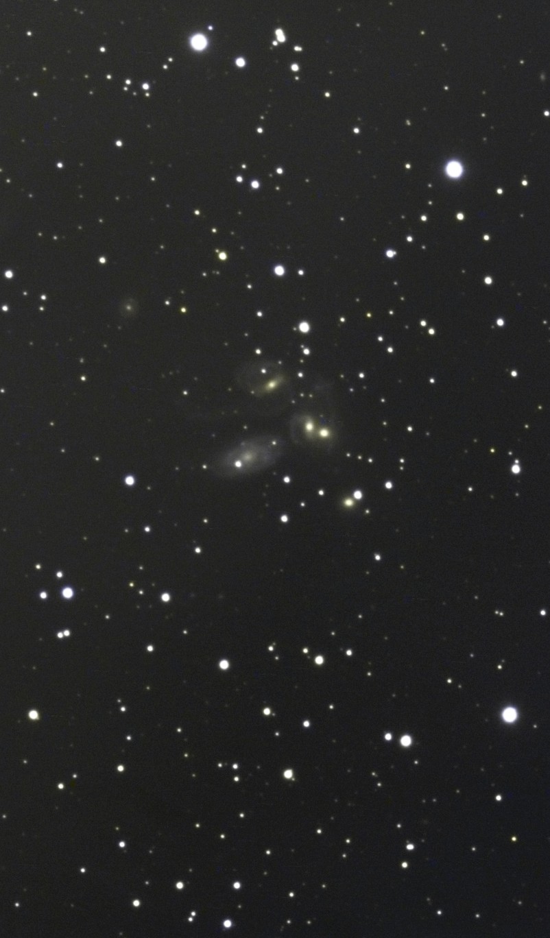

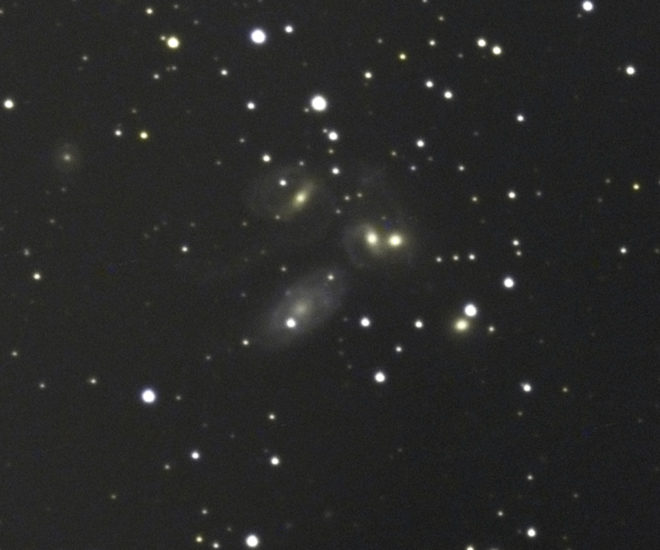

Voilà je poste mes premières photos montrable de tachouilles faite avec mon LX90 8" coiffé de son red 0.63 et l'atik avec filtre LRVB
La première image c'est le quintet de stephan, objet difficile je pense, ma FWHM étéit de 3 sec d'arc au debut pour finir à 3.5". 24 x 3min en L (bin1) et seulement 2 x 3min en RGB (bin2).
nom: ARP 319, Hickson 92, VV 228
composition: 5 galaxies
  • NGC 7319 (mag 14,4) spirale barrée
  • NGC 7318B (mag 14) spirale barrée
  • NGC 7318A (mag 14,6) elliptique
  • NGC 7317 (mag 14,8) elliptique
  • NGC 7320 (mag 16,6) spirale
constellation: Pégase
ascension droite: 22h36mn
déclinaison: 33°57mn
magnitude: 13
taille: 2 mn d'arc.
distance: 345 millions d'années-lumière
classification: groupe compact de galaxie
Recadré un peu

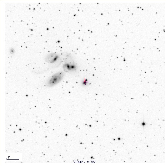

DSS Aladin

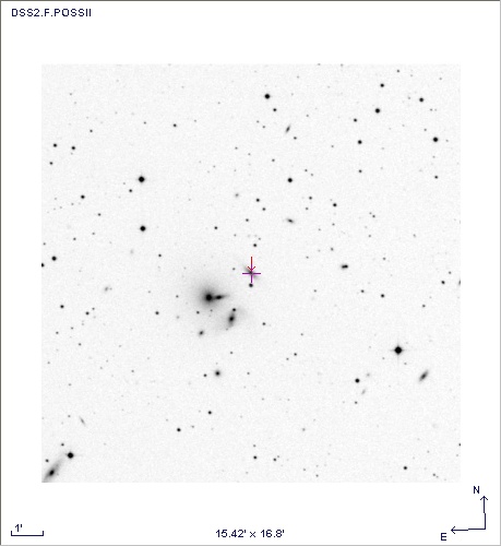

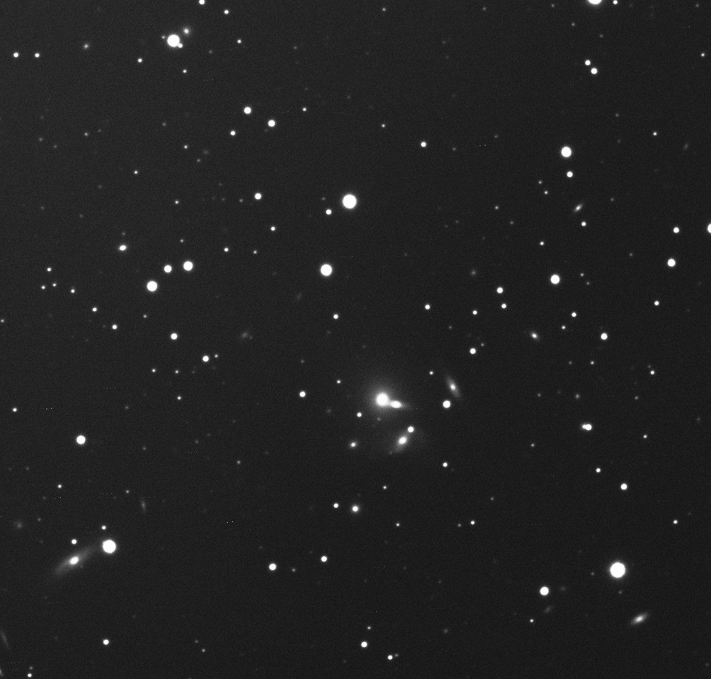

L'autre objet c'est NGC 7433, choisit au pif, pas un bon choix non plus trop faible :(
Voilà tout de même le cliché: 20 x3min en L (bin1)
DSS Aladin
Voilà pour mes débuts avec les tachouilles :).

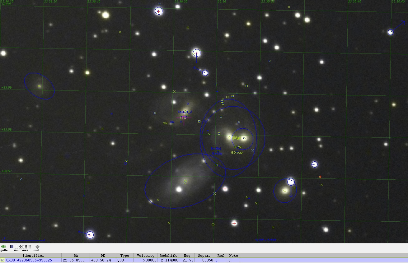

RE à tous,
voilà en ce dimanche paisible, j'ai pris le temps de fouiller sur mon petit cliché avec Aladin (calibration astrométrique) et j'ai trouvé un Quasi-Stellar Object (QSO) avec un redshift de plus de deux, on le vois pas sur mon cliché mais il est là :)

C'est pas si mal pour un début avec le C8, et la cible n'est pas facile.
Le seeing n'est pas optimal. Je pense que sur Valenciennes tu dois pouvoir descendre en dessous de 3" , et là tu verras la différence.
Comment ?
En travaillant sur le suivi, mais tu sembles cibler la capacité un peu limite de la monture.
En vérifiant la MAP, ce point est vraiment capital. Tube bien tempéré, faire des images de 60 ou 90 secondes avant de démarrer, vérifier la FWHM en titillant la MAP dans un sens et dans l'autre.
Un truc : attention, avec un reducteur les étoiles sont parfois allongées... non pas à cause du suivi mais à cause de l'astigmatisme !
J'avais le probléme avec le C8 et j'ai le probléme avec le C9 équipé du red. Cela signifie que les étoiles allongées sont synomymes de mauvaise MAP ! Un bon avertissement qui invite l'opérateur à faire une correction :be:.
Bref il faut "vivre" le matos en astrophoto, le connaitre, interpréter les écarts et savoir corriger en conséquence. C'est la clé pour obtenir de bonnes images.
Oups des taches, tâchons d'aller voir!
des cibles difficiles et le résultat à la hauteur
de très beaux détails sur les galaxies et des étoiles bien rondes:wub:
