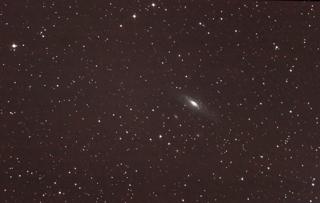

Bonsoir à tous,
suite à ma première image foirée cause map (beaucoup) et suivi (un peu) j'ai obtenu néanmoins cette image de NGC 7331 :
le setup : c8 + 350D derrière reducteur antares 0.6 (guidage mak80/1000)
La question que je me pose concerne la trame de fond de ciel (rougeâtre inclinée de 45° du haut gauche vers le bas à droite) : est-il possible de la virer à l'acquisition voire au traitement ?
Ce genre de trame ce supprime en faisant du dithering, à savoir décaler aléatoirement de quelques pixels le cadrage entre chaque pose.
Tu peux la supprimer au traitement, certains logiciels le font (Fitswork doit le faire il me semble) mais ce ne sera super.

salut tient je te l'ai rattraper un peut sous photoshop,tu voie qu'ont peut a tirer quelque chose,mais ne soit jamais déçue de se que tu fait,c'est en forgeant que l'on devient forgeront.
Lionel
[ATTACH]13453[/ATTACH]
Merci tiflo
et concrètement pendant la pose tu joues avec la raquette en tapotant dessus au pif ?
La trame suis exactement le même trajet que les pixels chauds quand j'aligne les brutes sans dark donc le décalage est "naturel" (vive le bio :be:) c'est ça qu'il faut casser ?
ps : merci yoyo, hier en voyant la gal apparaitre au traitement je jouais a Kevin Kostner dans "danse avec les loups" :be: je ne suis pas déçu du tout pour un premier essai fort enrichissant (d'ailleurs la déception en fait pas partie du cursus :p)

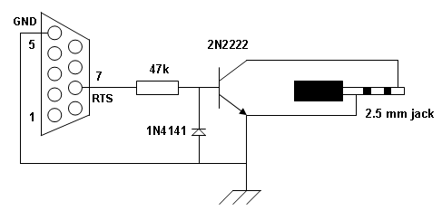

je guide avec GM : il y a une option pour ça ? (je vais regarder)
et ça peut fonctionner avec le simple cable usb ou bien faut il une interface spéciale, comme celle pour la monture : dans l'onglet DSLR il y a plusieurs choix possible ?
Pour le 350D il me semble qu'il te faut le câble série pour piloter l'APN avec GM. Mais rien de très compliqué à faire, tu en as pour moins d'un euro de composant et 5min de soudure ^^.
a) et si tu as un portable qui n'a que des ports usb ?
B) tu peux relever le miroir puis attendre quelques secondes avant la prise de vue , en ne branchant qu'un seul point chaud sur le jack ?
a) Il existe des convertisseurs USB-RS232, même le moins cher doit fonctionner pour piloter un APN, vu la simplicité de la commande :s.
B) "en ne branchant qu'un seul point chaud sur le jack ?" gné ? :b:
