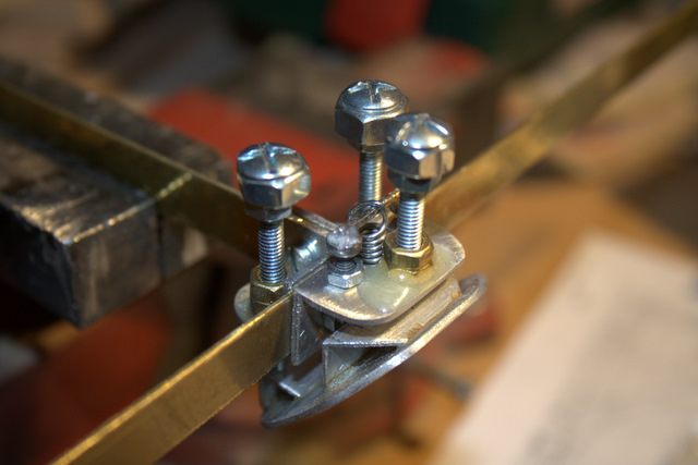

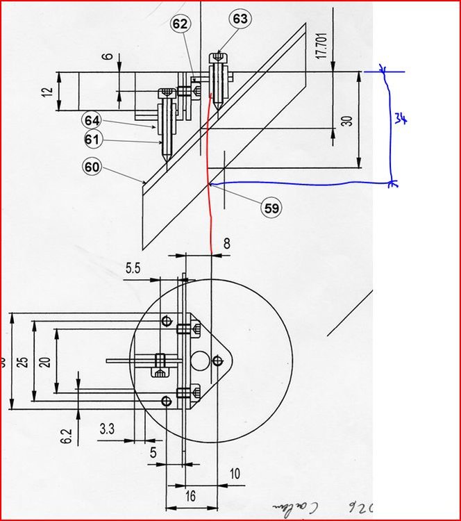

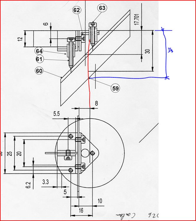

j'ai construit l'araignée suivant les plan cotés du site (enfin une variante avec les équerres d'appui horizontal)
Or, j'arrive pas à obtenir la fameuse cote de 30 qui correspond au centre optique par rapport au haut des branches ( et que l'on retrouve dans le percage du PO sur la cage secondaire).
sur mon araignée j'arrive à 34 env.
N'y a-t-il pas sur le plan une inversion dans le sens de l'offset sur le plan du haut (voir la vignette). Le plan du bas semble juste.
si oui ca fait bien 34 mm.
Si la cote est de 34 comment fait on pour rattrapper le coup : peut-on remonter le diaphragme supérieur de quelques mm sans que ça gêne ?
Je dois me gourrer mais est-ce que quelqu'un peut m'expliquer la cote de 30 à quoi elle correspond ?

Ces 30mm sont la distance dessus des branches de l'araignée-centre du miroir secondaire(sans l'offset).
Elle peut varier :
1-elle est liée à l'épaisseur de la plaque support du secondaire
2-à l'épaisseur de ce miroir
3-à l'épaisseur des plots de colle entre plaque et miroir
4-par action sur la vis 63, qui permet d'ajuster l'offset, entre autre.
Il faudrait calculer l'offset, voir si tu peux simplement remonter les fixations des branches de l'araignée dans la cage secondaire, sans agrandir celle-ci et ajuster la longueur de la vis 63 afin qu'elle permette de descendre le secondaire de la valeur de l'offset(les deux autres 61 aussi, d'ailleurs).
J'espère être clair et ne pas t'enduire d'erreur!;)

Après consultation des plans (je pens que nous avons les mêmes...), il y a 15mm entre la face supérieure du baffle supérieur et le haut de la cage secondaire plus 5mm d'épaisseur de ce baffle.C'est là que tu peux trouver les mm qui te manque pour mettre l'araignée et le secondaire à la bonne hauteur, en remontant le baffle sup., quitte à le mettre à fleur du haut de la cage.
Bip
J'ai lu ton post trop vite!
La réponse est dans la question:)
...peut-on remonter le diaphragme supérieur de quelques mm sans que ça gêne ?QUOTE]
Seul impact : quelques grammes déplacés vers le haut, déplacement du centre de gravité vers le haut de quelques pouillèmes mais l'univers ne va pas cruncher pour si peu!:D

Quand je parle d'offset, je veux pas dire de bas en haut, mais un petit décalage du miroir de 2 mm à gauche du centre géométrique sur une vue en coupe (donc a priori vers le coté opposé au PO). Or sur le plan en coupe du site, on voit bien que ce décalage est inversé par rapport à la vue de dessus de dessus qui à mon avis est juste elle. Les axes optiques de la vue en coupe et de la vue de dessus du site sont bien alignées sur l'axe optique qui est matérialisé par la vis, mais pas le miroir !!!
Si on fait ce décalage du miroir sur la vue en coupe du site, on ne trouve plus 30 mm mais 34 mm ( 2 x 2 mm vers la gauche et le centre est décalé donc la cote grandit de 30 à 34). A noter que j'ai bien la cote de 17,7 mm et donc mon araignée semble conforme par ailleurs. Le miroir est normal en épaisseur aussi.
Voilà, mais j'ai bien noté qu'on pouvait réhausser le diaphragme,merci bip bip c'est sûrement ce que je vais devoir faire, mais je trouve drôle d'être le seule ennuyé par ça. Si je me gourre j'aimerais comprendre pourquoi !

oui, je vois que le plan est dans les choux !!!!! merci pour cette précision, j'va y remédier un de ces quatre.
Donc oui, ya un bug...
il semble que j'ai omis de faire "glisser" le miroir dans la vue de coté pour qu'il prenne sa position et se calle par rapport à la vue de dessus. Bien vu !!!
Cela étant, c'est un glissement à 45°, tangeant au vis. Donc cela n'infuera en rien sur les cotes X et Y des plans, Juste un recalage de l'ensemble miroir+plaque support.
par contre ce qu'il faut retenir, c'est cette cote de 30 mm qui elle et quoiqu'il en soit est juste ! elle est typiquement le callage en hauteur de l'araignée, faisant coincider les centres optiques du miroir et celui du PO.
EN effet, faut construire compact, très compact ! EN vrai, le plan est trop "joueur" et ce que tu soulèves un vrai point de détail et m'invites à en refaire un autre plus précis. La plaque support dit pouvoir se monter au maximim et venir quasiment tangeanter le système de collimation. Ici, on a l'impression qu'on peut y aller à gogo, ce qui n'est pas vrai (d'ou ton rab de 4 mm)
ce qu'il faut faire :
*- les tubes taraudés pour les vis de régalge doivent venir tangeants à la face inférieure des équerre sur système de réglage.
*- les équerres fixées sur la plaque support du miroir (autre schéma de principe) doivent ^tre le plus compact possible en hauteur,
- le dépassement des vis de réglage doit être minimale et permettre tout juste la latitude de réglage. De plus, on dimimue sacrément les jeux du système, ce qui est primordiale pour un parfait fonctionnement à l'usage - point a avoir toujours à l'esprit lors de la cnstruction.
Ainsi, la cote de 30 est respecté, et tout rentre dans l'ordre !
En tout cas, bravo pour ta sagacité ! et merci our celà !

Est-ce que tu penses que je peux remonter légèrement le diaphragme supérieur de 5 mm sans que ce soit pénalisant pour le vignettage (ou sans que ça gêne pour la suite de la construction). A mon avis du point de vue résistance mécanique ça va pas changer grand chose.
Comme ça pas besoin de refaire mon araignée.
J'ai bien compris tes remarques, mais je ne peux plus remettre le centre optique à 30 mm. Donc si je gratte ces qqs mm avec le diaphragme c'est bon.

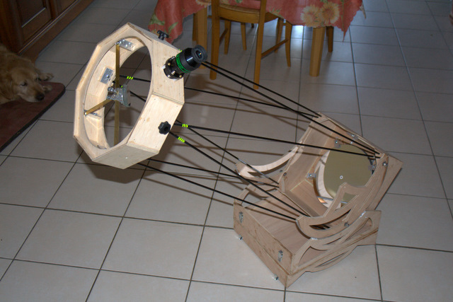

Pas tout saisi de votre discussion. Mais j'ai suivi les plans pour réaliser mon strock, et une fois tout monté, il a fallu que je descende mon secondaire de 4 à 5 mm pour qu'il soit dans l'axe du PO.
Salut ratatouille.
j'ai suivi ta construction, il est très bien fignolé. Bravo.
ton perçage était bien à 30 du diaphragme ?
t'avais bien la cote de 30 sur l'araignée ?
Maintenant que tu me le dis, je crois que je ne me suis pas occupé de cette côte de 30 car elle m'embêtait et ne correspondait à rien de concret à mes yeux.
Bon la voilà, 93 grammes toute mouillée.
Je signale le pontet qui innove un peu grâce à la possibilité de tendre le ressort avec deux écrous. il s'agit d'un clou brasé sur deux vis M3 + écrous.
Par ailleurs, les molettes sont avantageusement réalisées avec des écrous M6 contre-serrés et une vis poêlier M4. L'écrou est bien préhensible et de diamètre/hauteur restreints.
Strockement vôtre.
