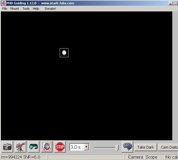

J'essaie d'autoguider ma lunette solaire (Lunt 60) pour avoir un suivi du soleil sur une heure ou deux.
En effet avec le suivi solaire et une mise en station de plein jour, j'ai toujours une petite derive que je dois corriger manuellement (tous les 5 minutes environ).
Ma monture est une HEQ5 pro Goto Synscan.
J'ai configuré le logiciel Ascom ce qui me permet de la piloter depuis un PC. J'ai installé PHD guiding et j'assure mon suivi avec une Vesta Pro sur lequel j'ai fixé une feuille de polymère noir (issue de lunettes d'eclipse). Le soleil apparait comme sur la photo :
Mais la calibration PHD Guiding finit toujours par : RA Calibration failed - Star did not move enough.
Malgré plusieurs essais de réglages : suivi solaire ou non.
Le logiciel attend peut-être une etoile de quelques pixels et pas aussi grosse (j'ai mis tout au minimum je ne peux descendre le diamètre) ? Ou alors mes réglages ne sont pas corrects ?
Merci de votre aide.

Salut à Tous
Voici qq pistes (travaillant sous GM)
Avec une focale microscopique, il faut trouver le bon rapport
vitesse/temps pour la calibration
Ton logiciel doit travailler à la fraction de VS (1/4 ou 1/2) pour les corrections , ce qui est bien trop faible pour détecter un mouvement pendant le temps ce calib
Plus le nombre de pixels pendant le déplacement est important et meilleure sera la calib
La forme de l'étoile guide et son barycentre associé a bien sur une importante capitale pour la précision du suivi en CP mais dans ton cas, cela devrait suffire
(point à vérifier !!!!)
De toute façon, seule une MES précise va te garantir une faible dérive
sur deux heures(si ta vitesse de suivi est bonne)
TDO
Club Astro de l'Union31
Merci de ta réponse, TDO. Oui, le déplacement est très faible : le champs représenté par PHD guiding est très grand, car la webcam de suvi n'est pas derrière une lunette. Quand le soleil se déplace d'un pixel dans Php Guiding, cela s'est beaucoup déplacé dans la lunette. Je pense que je n'aurais pas de correction fine dans ce cas.
Tu as raison je vais plutôt améliorer ma mise en station mais qui n'est pas évidente de plein jour.
