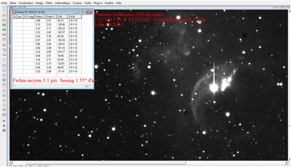

Seeing moyen 2.3 arcs seconde, avec 2.1 au meilleur de la soirée (voir brute ci dessous). Donc des conditions correctes pour un 235 mm.
85% de l'image d'origine :
