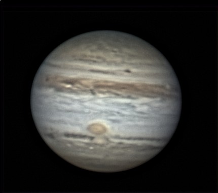

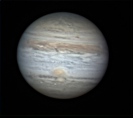

J'ai à peine commencé le traitement de mes captures de ce matin (et j'ai pas fini celui de mes captures d'hier).
Mais je ne résiste pas à vous présenter une jupiter en RGB puis en L+RGB (L faite avec un filtre 23A soit Rouge+InfraRouge).
La RGB
La LRGB
Toujours pris au C11 + barlow x2 + tirage + roue à filtre + DMK21.
30 à 40" par couleur et 60" pour la luminance.
Taille d'acquisition.
Marc

Marc, tu ne m'en veux pas si je te dis que je ne suis pas vraiment convaincu ! Décidément le seeing n'est pas à la hauteur même si septembre est déjà bien entamé !:confused:

C'est marrant, je suis moins convaincu par ces images qu'avec tes précédentes et j'ai du mal à l'expliquer...
M'enfin, c'est quand même bien fin!

Elles sont pas mal mais moins bonnes que les dernières que tu as pu posté, cet effet de flou en est la cause....la deuxième est nettement plus fine! Il me tarde de recevoir ce filtre rouge...., presque 2 semaines que je l'attend mes captures du week end auraient pu en bénéficier...mais non (:confused:+:mad:) je ne citerai pas la boutique bien entendu, la polémique n'étant pas loin....

Merci pour l'info. Oui de toute façon c'est flagrant avec ou sans filtre.

Salut Marc,
Pas mal même si tu as fait bien mieux par le passé ...
Ta RGB n'a pas les couleurs bien équilibrées, elle mériterait un petit "white" sous Iris dans la STrZ par exemple ...
Après j'ai du mal avec ta dénomination "LRGB": pour moi je ne peux pas m'empêcher de penser à une L comme une R+G+B (cf. set de filtres LRGB), je parlerai ici de (R+IR)RGB.
