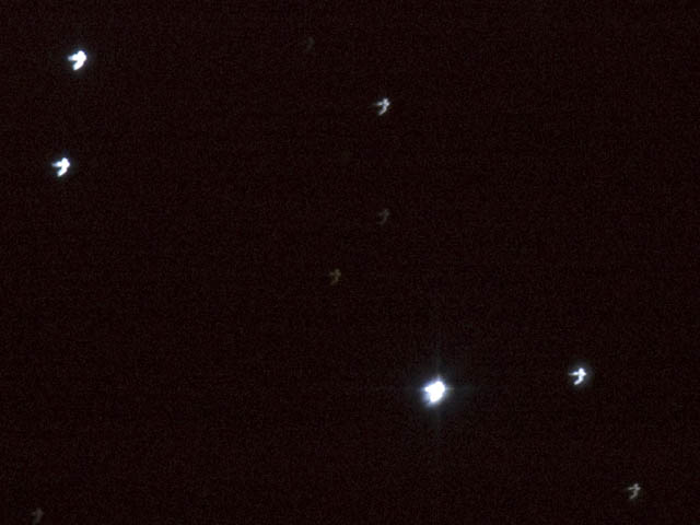

Sur les longues poses prises au foyer, impossible d'obtenir des étoiles ponctuelles, même avec un alignement au poil et une collimation parfaite... En grand champ (piggyback), pas de soucis. Sur Jupiter et la Lune, pas de problèmes non plus, mais tout le reste, c'est comme ça:
Pose de 100sec, crop à 100%.
Nikon D70 + doubleur de focale au foyer. SW130/900 sur EQ2 + moteur AD.
Le bougé varie selon la durée de la pose, plus c'est long, plus ça fait de la calligraphie. D'où est-ce que ça vient??? :question:
Si c'était l'erreur périodique en AD, ça devrait faire un ovale, pas du japonais? D'autant que la monture est chinoise...
Ah, pour ceux qui se poseraient la question, c'est supposé être les Pléiades... :cry:
Ah, je pensais aussi à des chocs, mais j'ai le même phénomène sur les 20 raw de la série! Après j'ai pointé d'autres objets, c'est pareil. :?:
L'EQ2 est pourrie, mais quand même pas à ce point!?!
Miroir trop serre ?
Ben, si les étoiles étaient triangulaires en visuel, peut-être, mais ce n'est pas le cas, et la collimation donne des cercles fins et bien concentriques et un beau disque d'Airy. :?:
Sur une courte pose ça fait juste un point, donc ça doit forcément être un bougé.
Normalement, l'erreur périodique donne un ovale sur l'axe d'AD, non? :confused:
Ne serait-ce pas ton "doubleur de focale"?

Et à part ça j'aimerais quand même savoir ce qui cause ces symboles cabalistiques...

100secondes c'est beaucoup. avec quoi faisais tu ton guidage, si tu en faisais un ? sinon, je pense qu'il peut y avoir l'adition de 2 phenomènes, le premier lors de la bascule du mirroir il y a une vibration donc un bougé que tu peux supprimer si ton appareil autorise de relever le mirroir avant la prise de vue. Le second du au fait que tu n'as pas de suivi par autoguidage.
Pour faire de la photo astro il faut faire du suivi surtout avec 2 metres de focale.
Bon courage pour la suite
Non l'ovale c'est assez "idéal" comme figure. Cela sous entend que la MES est quasi parfaite et qu'il y a du jeu dans un axe.
En général sur une période longue, tu va avoir un (ou plusieurs) A/R sur l'axe AD, puis un lent mouvement sur l'axe DEC. Cela donne une spirale de rayon variable.
Là sur 100s je pense plus à un jeu d'AD + MES aux fraises + vent + choc sur la monture.
Là on a un truc gagnant je pense.
Marc
Ayant la même monture motorisé, je pense à une légère vibration.
Surtout sur une pose de 100s, et une focale doublée.
En LP faut vraiment pas grand chose pour gâcher une photo.
Faut pas oublier que c'est une EQ2, les photos c'est faisable mais plus c'est long et plus c'est sportif et aléatoire.
Mais pas impossible ^^.

Je vais inspecter à nouveau la vis sans fin en AD et peut-être graisser tout ça.

Bien pour le couvercle apres 3 secondes.
Par contre 100 secondes je suis un peu sceptique (pas comme la fosse), parce que même avec une super mes il me semble que cela parait quasi impossible de faire 100 sec avec une EQ2 sans suivi pour ratrapper tous les petits defauts de ta vis sans fin. Pourquoi n'essais tu pas de faire de la photo en parallele sur ton tube avec ton D70 et un objectif du style 300mm, tu pourrais alors te servir du 130/900 pour faire le guidage avec oculaire reticulé ou même avec une webcam ?
Cela ne represente pas forcement un gros investissement.
100s à F13 et 1800 de focale, un réflex, le tout sur une EQ2... Je connaissais des masos mais alors toi :be:
On arrive péniblement à 20-30s avec 900mm et un truc léger. Mais alors y mettre tout le bazar, sans compter qu'à F13 tu ne capteras presque rien...
A mon avis, va falloir revoir tes plans !
Exact...au vu du matos, 100s c'est vraiment trop! Peu être un changement de PO pour un Low profile te permetterai de choper le point de focalisation avec 900 de focale et des poses de 20 à 30s (avec surement pas mal de déchets)...mais ça fait un gros investissement pour un 130 sur EQ2...
La solution de l'APN avec un obj de 300 en // et guidage avec le tube me parait la meilleur solution ;)
