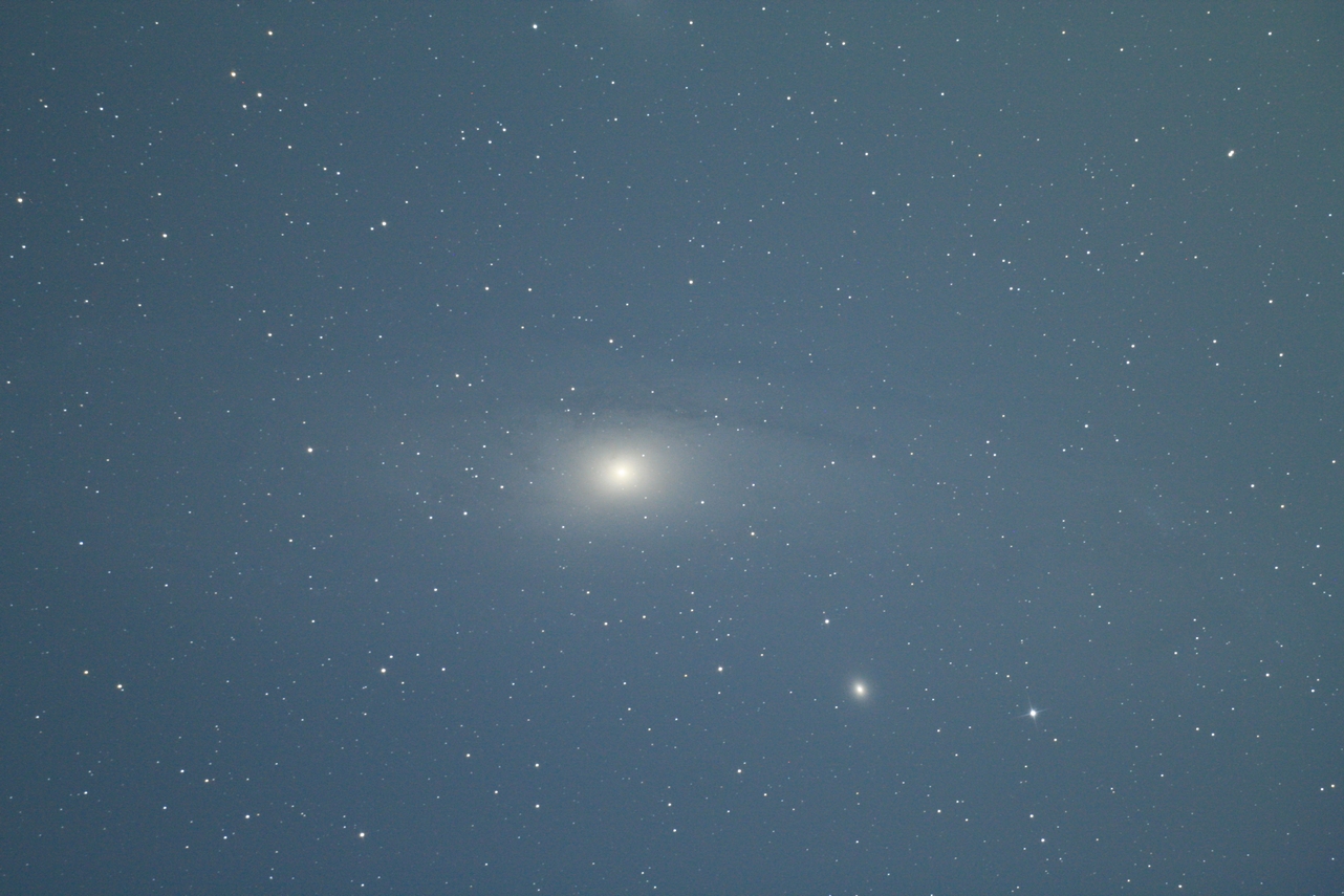

Une brute de 210" : 5588-1283877982.jpg

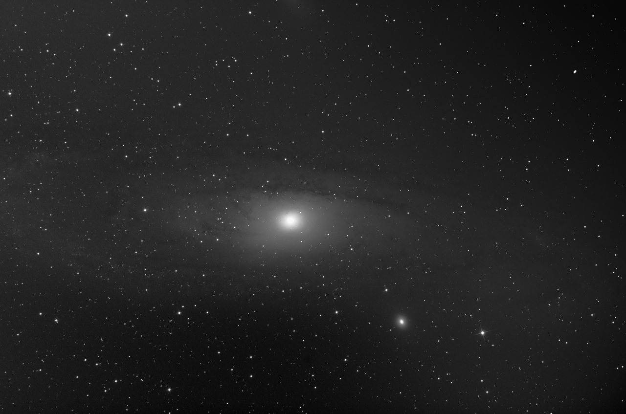

Elle est faite à partir des fichiers CFA converti en NB sous Iris puis niveau courbe sous photoshop.
Je rencontre plusieurs problèmes de traitement:

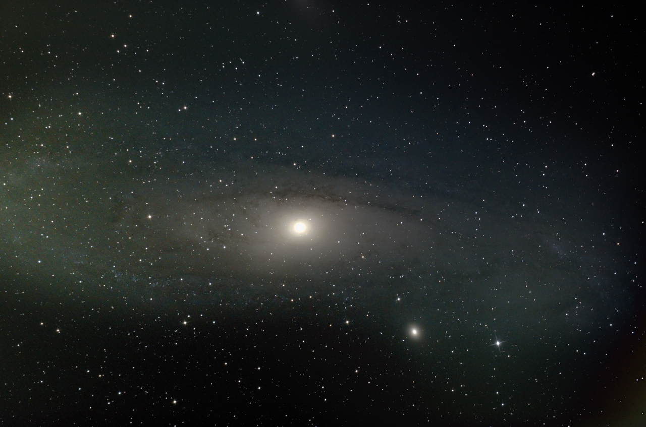

Le retrait du gradient (cause PL de la lune) sous photoshop.
Avec 19*210" je devrais avoir bien plus de détail non?

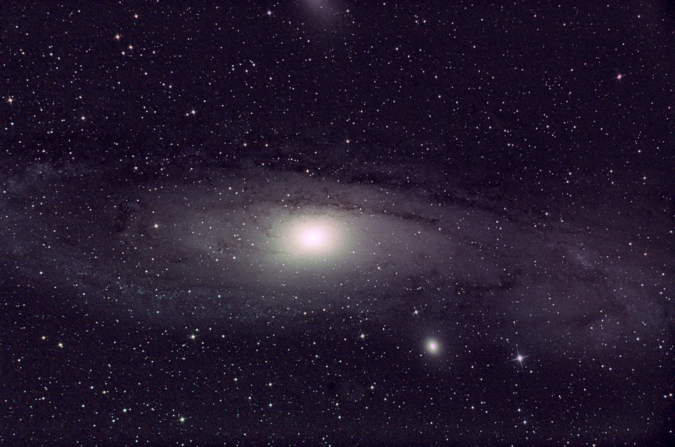

Enfin un traitement grossier que j'aime pas mais j'arrive pas à mieux:
Fait avec courbe et niveau et Masque fait au pinceau.
Alors vos avis et conseil??

pour le gradient, il existe une fonction avec iris, tu y arriveras peut être mieux qu'avec photoshop

Le retrait gradient avec IRIS me créer des zones encore claire que je ne peux enlever et monte gravement le bruit .
Je n'ai pas tenté de traiter l'image sans gradient d'IRIS avec la NB que j'ai obtenue

Pour ma part oui il fonctionne parfaitement et est beaucoup plus simple à l'utilisation pour un excellent resultat je n'ai eu que tres peu d'échec avec, tu enlèves les petits carrés sur la galaxie et déplaces ceux qui sont sur des étoiles brillantes , et tu as un retrait impeccable .Ensuite tu repasses sous toshop et rééquilibres les niveaux et tu poursuis ton traitement au vue des brutes tu devrais sortir une belle image.
