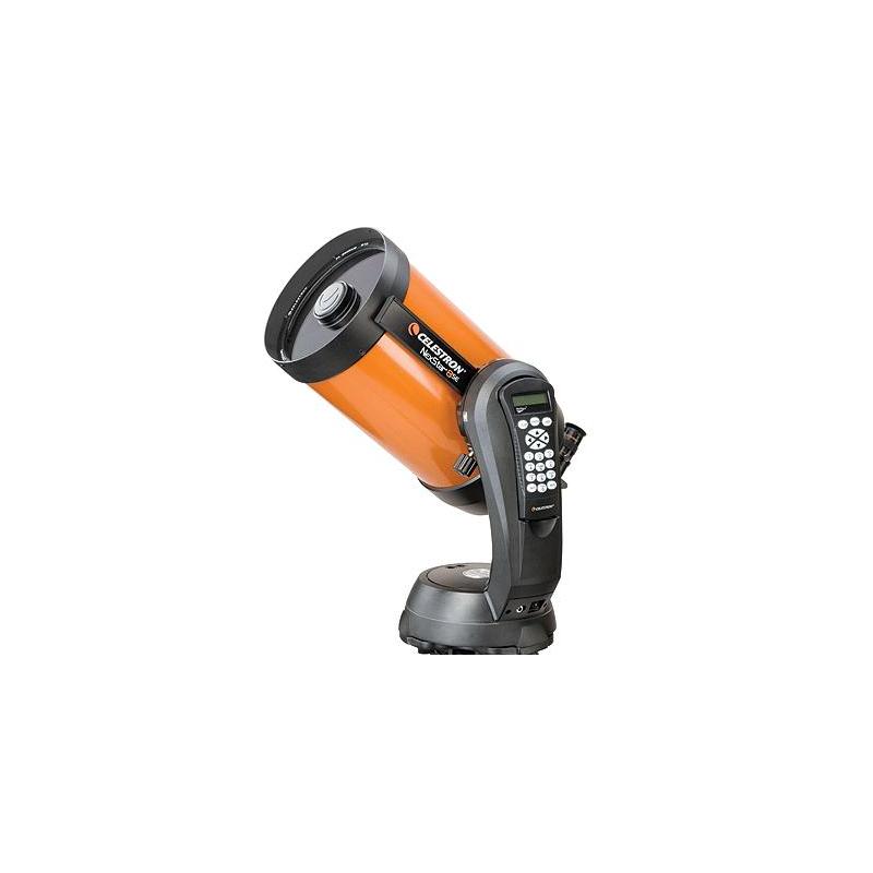

bonjour à tous
je souhaite mettre à jour la raquette du nexstar 8 SE ( avec l'accord d'un technicien MEDAS car la raquette se bloque continuellement sur : "transmis data")
je lis dans les discussions que la dernière versionde ce firmware est :
Version 4.18 et sur le site célestron la dernière version en ligne est :
version 1.1.14
qu'en est il ? où trouver la version 4.18?
merci à vous

J'avais un Celestron 4SE livré avec la Version 4.12 de chez Médas.
J'ai voulu mettre à jours en version 4.18 et si ta télécommande est en version Française il te sera impossible de la mettre à jours en 4.18 (ERROR : Invalid Language)
Pour la mise à jours tu télécharges sur le site de Celestron l'outils "Hand Control Firmware Updates v.1.1.14"
Quand tu lances l'outils, il faudra que ton scope soit eteint et que tu l'allumes en maintenant les touches "Undo" et " INFO" et tu relaches les 2 touches après quelqque Secondes.
Tu devrais avoir un messsage sur la télécommade
Quand tu lances l'outils "Hand Control"
Dans le logiciel, cherche dans la liste NS 4.18 (NS = NexStar)
Dans la partie droite de ton écran, tu as la version actuel de la version de ton firmware.
Voila, j'espère avoir éte clair, je te fais ca de mémoire.

jeconfirme - la manip a bien fonctionnée- si je peux aider quelqu'un sur la mise à jour de la raquette nexstar 8 SE je lui ferai le détail de la procédure
grand merci à bientôt

Salut Geeorgess
J'ai egalement un Nexstar 8se et j'ai essaye de faire la manip en question et j'ai eu l'erreur sur le invalid language et j'ai ete oblige revenir en arriere sur une 4.13 (si je me rappelle bien).
donc tu confirme que tu es mainteant en version 4.18 EN ?
Charles
si tu avais une version en francais, tu ne pourras pas faire de mise à jour en 4.18 du site Celestron.
J'ai eu de long échange avec l'équipe technique de Celestron aux US et ils m'ont confirmé que pour faire la mise à jour il faut une autre version de la raquette.
Suite à cela, j'ai retourné mon télescope car il n'a aucune version 4.18 de prevue pour le futur a mettre à jour sur une raquette francaise.
C'est bien dommage!!! surtout quand on voit ce qui est en francais sur cette raquette.

Bonjour Armel
c'est quand meme fort ca , l'update 4.18 date de 2009 et j'ai achete mon 8SE en 2010.
Medas peut il remplacer la raquette ? ( la version US ne me derange pas) ou tu a fait un retour de ton materiel ?
Charles
Je suis retourné voir mon revendeur qui m'a dit que Medas semblait au courant de cette issue. Pourtant j'ai télephoné à Medas à deux reprises et "C'est bizarre je ne comprends pas pourquoi, nous allons contacter Celestron US, ....", j'ai jamais eu de retour à mes mails et entre la centrale d'achat de mon revendeur et Medas il y a eu des échanges et il semble bien que le soucis est connu.
Tu peux demander une Hand Control US, voici le PartNumber Celestron : 93998. Pour info regarde mes échanges avec Celestron US, c'est un peu long mais c'est instructif.

Bonjour Armelk
J'ai eu egalement une discussion avec celestron (via email) qui a la fin m'a demande de contacte mon revendeur (qui m'a dit de contacter Medas) .
J'ai contacte Medas par mail, je dois les relancer par telephone.
Mais je pense que l'équipement doit etre supporte, et dans le pire des cas fournir la possibilité de migre sur une HC US.
Merci pour tes infos.
Charles
non, si la raquette est en version Française c'est mort pour la mise à jour. Il te faudra une raquette US, c'est très clair dans le message ci-dessous :
"The hand control is original flashed for your language and will not take the update for 4.18."
Les raquettes arrivent chez Medas en Français, ils ne font rien dessus.
Un revendeur qui dit de contacter Medas, je trouve ca lamentable, c'est comme si tu achetais une voiture Renaut et que ton garagiste te demandais de contacter Valéo car ton alternateur ne te donnait pas du 12volts mais tu 11,9volts.
C'est au revendeur de faire son boulot, il n'est pas la que pour vendre il est la aussi pour gérer les soucis.
Si il n'est pas capable il change de boulot !
Juste entre nous, c'est qui ton revendeur ?
Amicalement
Armel
Et bien après un simple coup de téléphone,
Medas m'a envoyé une raquette EN.
Donc plus de problème de mise a jour avec 8SE :)
Merci Medas :)
Charles

Je possède un nexstar 6SE et la même mésaventure m'est arrivé. D'une version 4.14 française j'ai tenté un passage en 4.18 anglais, 'invalid language' au reboot. Je suis repassé en 4.13 anglaise.
cdorbell, medas a procédé à un échange ou vous ont-ils gracieusement envoyé une nouvelle raquette ?
Merci Medas :)
Charles
Un coup de téléphone à Medas en expliquant le probleme et ils m'ont envoyé (en 48h !!!) une raquette en version anglaise d'origine et déjà flashée en 4.18, donc plus de soucis si un de ces jours une nouvelle version du firmware apparait.
Merci Medas.
