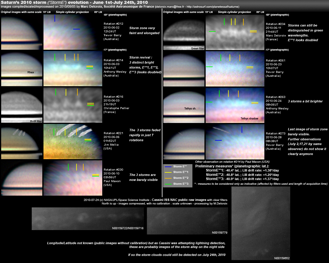

N'ayant jamais posté mes analyses sur ce forum, je vous invite à consulter la page suivante concernant l'évolution de la belle tempête saturnienne observée lors de la dernière opposition pendant environ 5 mois (en anglais, désolé, mais les images parlent d'elle-même):
http://astrosurf.com/planetessaf/saturne/saturn_2010-storm.htm'>http://astrosurf.com/planetessaf/saturne/saturn_2010-storm.htm
J'inclue ci-dessous la dernière planche que j'ai faite à ce sujet
En espérant que cela vous aura interessé en attendant la prochaine opposition :)

Super travail comme d'habitude, Marc.
J'imagine que tu auras pas mal de travail sur Jupiter pour cette opposition 2010... :)
Bonne continuation
Merci JP, Jean-Louis et Julien.
Par contre je ne fais pas la même chose pour Jupiter, c'est trop de boulot. Et puis Christophe Pellier s'y connait bien mieux et sait bien nous expliquer les grandes lignes de ce qu'il se passe là-bas ...
