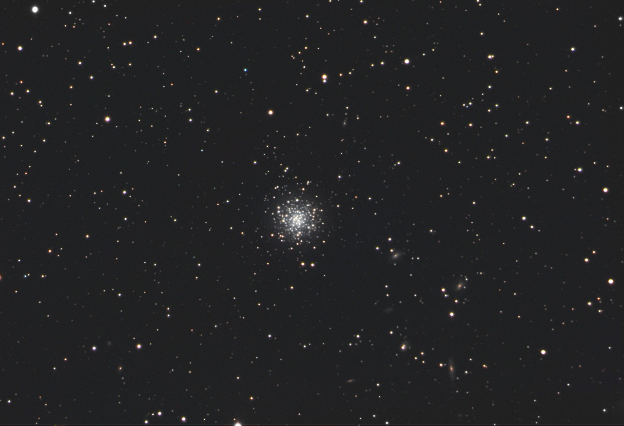

L'astrophoto amateur offre de nombreuses possibilités. Au dela de son simple aspect "esthétique", l'exploitation d'une image et de son contenu est trés intéressant.
Pour exemple cet amas globulaire du Dauphin, référencé Ngc 7006, est riche d'informations, toutes disponibles sur le wouaibe.. :rolleyes:
On apprend qu'il est trés éloigné, aussi lointain que le Grand Nuage de Magellan. Officiellement il n'est pas rattaché à la Voie Lactée, il est "indépendant" comme tout objet extragalactique.
La distance qui nous sépare est de 185 000 années lumiére. C'est un petit objet de magnitude 10.6, au diametre de 2.5' , mais le coeur ne mesure pas plus de 60" d'arc.
Voici son portrait au C9 à F10 et Sigma 1603, autoguidé en paralléle sur G11 :
Le seeing de 2.4" d'arc permet la résolution correcte du coeur sans saturer. La magnitude des étoiles est comprise entre 16 et... 24 environ. Seules les plus lumineuses jusque m21 sont révélées avec cette pose de 30 mn à F10.
Une vingtaine de variables du type RR Lyrae sont identifiables. Mais on en démombre officiellement 76 jusque magnitude 23 ou 24.
Ce sont des étoiles à "pulsations" instables, de petites masses (inférieures à celle du Soleil). Elles s'apparentent aux Cépheides et sont de véritables jalons cosmiques bien utiles pour mesurer les distances. Les plus curieux d'entre vous pourront faire une recherche via Wikipédia.

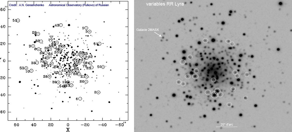

Voici un crop du coeur. Les RR Lyrae sont cerclées sur l'image C9 à droite :
Bref, avec de la pratique la CCD amateur permettrait d'aborder des études photométriques sur les AG lointains.... Une application intéressante pour les plus passionnés !

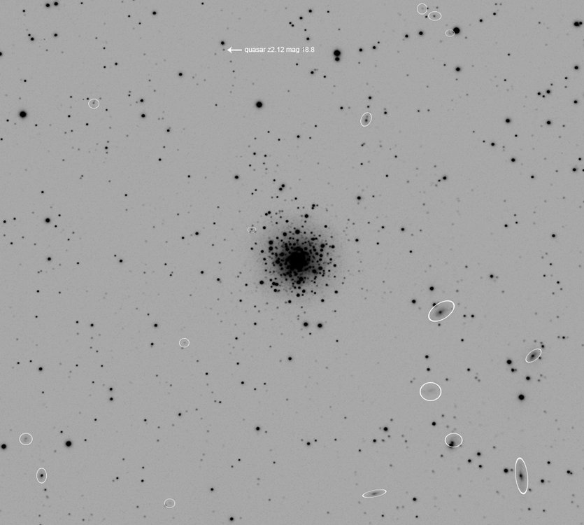

Ngc 7006 est en marge de la Voie Lactée. Certains objets lointains ou trés lointains sont identifiables sur l'image.
Cet crop inversé montre globalement 4 plans :
- le plus proche sont les étoiles de notre Voie Lactée
- l'amas N7006 à 0.185 million d'années lumiére
- les galaxies cerclées situées entre 300 et 500 millions d'années lumiére
- enfin le doyen, le quasar en haut de l'image, distant de 10 000 millions d'années lumiére...oupsss.

Oui la pose est de 30 mn par série de 120 ou 140 secondes selon fond de ciel. Le RGB est de 20 à 25mn par couches en bin2.

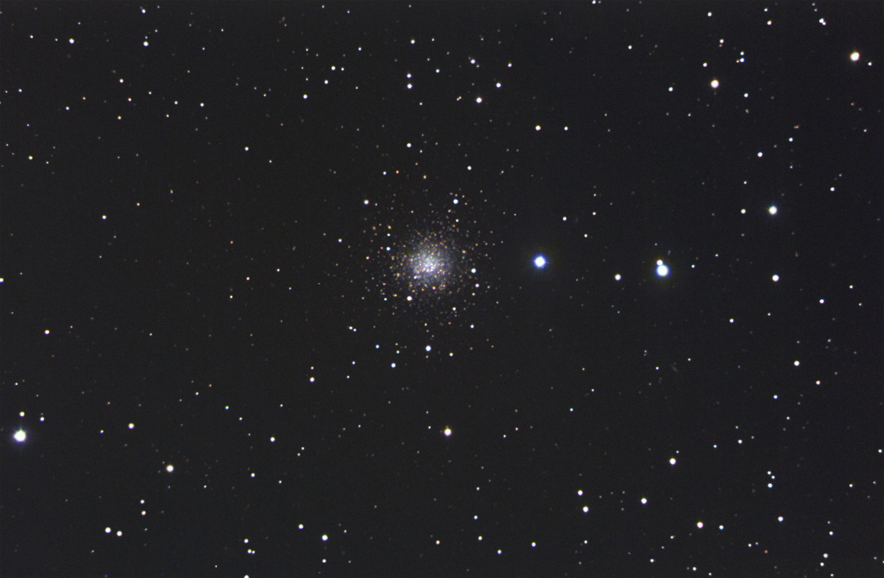

Un autre AG du Dauphin, Ngc 6934, il n'est pas terminé (manque la couleur) et je recherche des infos sur le Wouaibe à son sujet. Le seeing était moins bon (2.5 à 2.7" d'arc). Mêmes conditions, mêms temps de pose en luminance.
Les AG permettent egalement la mise au point et l'apprentissage sur C9.

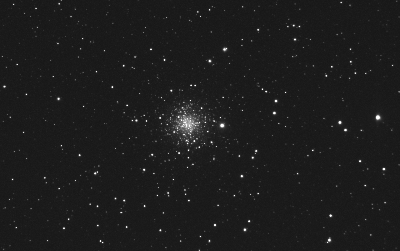

N2419 au C8 l'année derniére :

Oui, mes poses unitaires se baladent toujours autour de la référence dark, en fonction de la hauteur de l'objet. Il faut essayer d'obtenir un jeu de brutes homogéne en valeur de fond de ciel. Pas évident sous un ciel de banlieue.
Pour les AG je réduis les poses unitaires au minimum. Indispensable pour éviter toutes "soudures" entre étoiles trés serrées par effet de saturation au coeur de l'amas.
