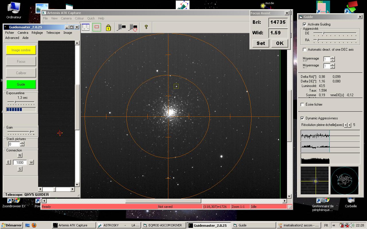

Le tout pour environs 150 roros, et le pire c'est que ça marche hyper bien !
Bien sur il faut bien régler la crémaillère pour éviter le phénomène de translation!!!
Je me retrouve avec des FWHM à moins de 2 avec une CCD + roue à filtres !!!
Je ne touche pas à la lunette, je reste derrière mon écran et je controle de temps en temps les brûtes sous IRIS !
Quel plaisir de garder une bonne MAP pendant toute la séance d'acquisition !
