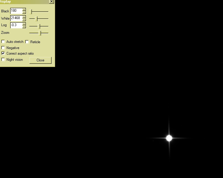

ha ben pour etre dehors je le suis mais completement perdu avec Artemis, je n'arrive meme pas a avoir une image pour faire la MAP, alors le reste...
:be:
d'avance merci
amicalement
Loulou
Bah deja la camera est-elle connectee ? et la roue aussi ?
Ca m'est deja arrive de brancher-rebrancher plusieurs fois a cause du hub...
Bon apres faut faire boutton par boutton, mais ca sera en differe si tu nous poste des imprimes d'ecran
oui pas de souci j'ai meme eu une image mais c'est plutot blanc et d'un aspect bruité
ha oui j'ai une etoile mais elle a une sale tete
Cherche a regler l'image avec le curseur log en bas a gauche selon le temps de pose de ton image.
Pour la map mesure la fwhm d'une etoile pas brulee et pas grosse en double-cliquand sur elle.
sur X et Y :D
en decochant autosave (et ne pas l'oublier quand tu fais les vraies photos :D ) et en mettant loop pour la map
Oue la map est bonne la , tu peux un peu augmenter le log pour voir l'image un peu plus claire mais sinon ca va.
Bon apres autoguidage, objet tout ca tu connais. N'oublie surtout pas de cocher autosave quand tu veux enregistrer les images :D et bien sur d'augmenter le temps de pose (en sec) et enfin fait attention sur quel filtre tu es (ca depend bien sur comment tu les as ranges).

ok je commence piger mais je ne voudrait pas me planter : il y une difference entre le l'exposition et le temp de pose n'est-ce-pas; la , j'ai 1 seconde d'exposition. en revance le temp de pose je peut mettre ce que je veus, me gourge?

artemis_loulou.jpg?psid=1
là je fais abell 6 en ha avec des poses de 900s en bin 1
la fenètre display donne le résultat de la précédente qui n'était que de 5mn

Loulou un conseil dans le petit encadré,je te conseille quand tu fais tes prises
de mettre le "black " à 0 et le white à 65535 enfin au maxi à droite et tu
peux cocher aussi l'option "autostrech"tu verras beaucoup plus de détails.
Pour tes adu je te conseille de ne pas dépasser 12 à 13000 adu.Pour le savoir
quand tu fais une prise et que ton image est sur l'écran,tu passes ta souris sur l'image mais pas sur l'objet ni les étoiles et en bas en marge tu verras s'afficher tes adus.
Si tu dépasses ce nombre d'adu tu risques d'amener du bruit.
