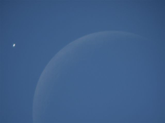

Photo perso, occultation de Vénus par la Lune en plein jour, 18 Juin 2007
5aa58116d4d28_OccultationLuneVenus18Juin2007.jpg.4730af3ecd0986bdf944f62893061c35.jpg
Faite à l'arrache, apn compact en digiscopie sur Skylux 70/700, monture équatoriale de base.
Donc, en visuel, pas de problème mais ATTENTION AU SOLEIL!!
