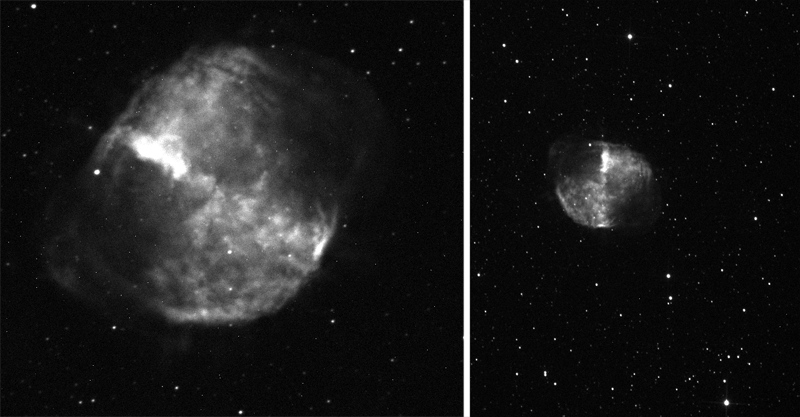

Quelques news : Loulou a repris l'idée de Tiflo, et m'a gentiment envoyé ses brutes de M27 en Halpha pour que je fasse quelques tests, suivant les conseils de maitre Christian. Je me suis amusé avec, et voici le résultat de mes "bricolages".
J'ai de mon coté quelques brutes de M27 (seulement 3 en Halpha, mais c'était assez pour voir ce qu'on peut en faire).
Pour fixer les idées, voici les brutes de départ :
de mon coté : prises de 5 minutes, au C11 + reducteur. coté Goto24, prises de 10 minutes, a la 80ED.
J'ai donc pris 6 de ses brutes pour assembler avec les 3 miennes. Les problèmes sont multiples :

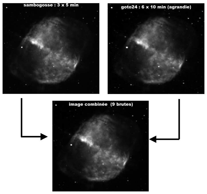

Je suis parti avec Prism mais on peut faire aussi bien avec Iris ou autre.
1) calibration de chaque image (retrait du dark, de l'offset et application du flat)
2) redimension des images "a la louche" pour avoir une résolution proche, en fonction des données de focale et échantillonnage (grosso merdo, un x3 sur les images de goto24)
3) recalage des images dans Prism > la le soft s'est très bien démerdé tout seul, rotation et agrandissement. (Je ne maitrise pas Iris mais je gage qu'il sait en faire autant).
4) mise des images à la même moyenne pour préparer l'empilement
5) empilement. Là j'ai galeré. D'abord, j'ai essayé en moyenne et en médiane > catastrophe. il faut du sigma kappa pour mixer correctement les images. Ensuite il faut y aller par itérations pour trouver les bonnes valeurs (dans prism on peut calibrer l'algorithme en lui donnant une cible en pourcentage de pixels à corriger, et j'ai du viser 0,4% pour limiter les artéfacts).
Voici une planche avec le résultat. Je vous laisse me dire ce que vous en pensez (clic pour la full).
Pour ma part cela démontre que :
- on peut empiler des images de sources complètement différentes
- le résultat est exploitable pour la suite du traitement (photoshop).
les fulls de chaque version sont ici pour comparer :
http://astro.elphe.com/projets/images/m27_sam_3x300.png
http://astro.elphe.com/projets/images/m27_goto_6x600.png
http://astro.elphe.com/projets/images/m27_combined_9x.png
Bref, je pense que ça vaut le coup de continuer. Aussi, pour ceux qui ont proposé de partageur leurs brutes de M27, je vous propose de poursuivre l'expérience et de me les envoyer. Je voudrais faire une 'tite page web pour les mettre à disposition de tout le monde, avec les informations techniques qui vont bien (focale, échantillonnage, temps de pose, darks, offsets, etc...). Comme ça vous pourrez aussi essayer de les assembler, et avec plus de sources on pourra voir si on peut arriver a une image meilleure au finale.
Voila voila, merci pour vos retours ;) et merci infiniment à goto 24 pour m'avoir preté ses brutes :)
PS : les aigrettes ont diminué sur la version combinée comme m'avait dit Yuriy. Donc sur un grand nombre de sources différentes on devrait arriver à les faire disparaitre (rien n'empeche d'en remettre artificiellement pour les amateurs ;) )

Bravo pour cet essai. Il démontre que l'on peut composer avec des formats différents. J'ai appris une chose.
En revanche le résultat me semble mitigé. L'image finale est un compromis entre le C11 et la 80mm.
Je veux dire que tu perds en résolution (par rapport au C11).
Ca me semble normal, je n'avais que 3 brutes contre 6 de Loulou, on va forcément perdre en assemblant avec des images à résolution plus faible, c'est inévitable.
Par contre je trouve que l'image combinée a un rapport signal/bruit plutot bon. Je te rejoins donc sur ton commentaire, c'est la dessus qu'on va pouvoir gagner en premier lieu. Mais après, qui dit bon RSB dit aussi qu'on pourra davantage triturer l'image dans Photoshop (là je ne pouvais pas faire grand chose vu le faible nombre de brutes de mon coté).
Après, l'assemblage est encore assez basique (images juste remises à la même moyenne). Il faut affiner la méthode...

Si une 80 mm offre une résolution de 4" d'arc sur une brute, l'image finale ne pourra être meilleure que 4" d'arc.
Une compilation de 100 brutes à 2" de finesse mixées à une compil de 20 brutes de 4" donnera probablement une finesse finale intermédaire (entre 2 et 3" ?).
Mais peut être que je me trompe :?:.
Il faut tester.

Bien sur, on ne pourra pas inventer de l'info la ou il n'y en a pas. Mais ce sera plus facile d'améliorer un peu l'image genre accentuation des détails. Ca va etre un compromis de toutes façons.
Je vais demander au gars qui a traité M51 si jamais il a des "astuces" ou des préconisation en la matière ;).
Et puis NGC 891 va bientot entrer dans mon "champ de tir" les gars ! (pour l'instant elle est encore derrière les arbres). Donc va falloir se tenir prêt ! ;)
