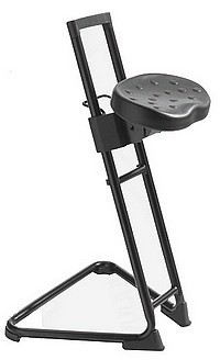

je pense qu observer assis peut aussi être pas mal du moment que le dos est droit. Tu pensais a qque chose en particulier

En utilisation, pas besoin de force. C'est surtout la position d'observation qui peut faire mal au dos quel que soit le scope sur certaines cibles.
En voiture, tu as de la marge pour ramener un siège de repassage pour te mettre à l'aise
