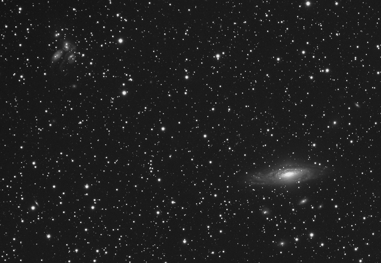

bonjour à tous
voici un crop de 7331, mais je trouve que mes étoiles sont étranges (carrées):?:
est-ce que cela vient de la registration ?? ou du ait que j'ai fait un x2 à l'image avant de faire la registration ?
j'avais une fwhm moyenne au centre de l'image de 1,4 pixels
voici l'image :
très belle images quand même ,pour les étoiles passe les sous photoshop et sélectionne les et ensuite tu les dilate et contours progressive et ensuite tu les contracte de 5 a 8 points tu devrais retrouver des étoiles rondes.
Lionel
Belle image. 7331 est bien résolue (coeur un peu cramé) et des détails dans le quintet de Stephan apparaissent.
Quant à la forme des étoiles, si les carrés sont là juste après la registration, tu as la réponse. Peut-être faire un test sans le x2 pour voir le résultat ?
Gilles
Gilles
merci !! en effet sans le 2x les étoiles sont plus rondes mais je perds certains détails sur 7331 ou sur le quintet !
je vais essayer une autre registration et si cela ne marche pas j'essaye la technique de Lionel
en tout cas merci à vous deux;)
bonsoir
Bcp de finesse dans la galaxie. J'aime bien ce genre d'image trés bien définie.
Les etoiles carrées peuvent également provenir de ton échantillonnage. Si tu es sous échantillonné les petites étoiles prennent la forme d'un pixel du CCD.
Je ne connais pas tes conditions d'acquisition, mais en général il faut éviter de descendre sous la barre des 4" par pixel.
De toute façon cela se voit immédiatement sur une brute.
bonsoir
merci Christian, tu as tout bon j'ai en effet un échantillonnage de 3" par pixel !! je ne connaissais pas cette limite !! donc j'ai 2 solutions soit je prends une camera avec des pixels plus fin (actuellement STL11000) soit j'augmente ma focale (actuellement 666mm).
sinon en effet je trouve qu'on voit pas mal de détails pour 130 de diamètre surtout sur le quintet !:wub:
slts
christian_B
Salut Christian
3"/pix ? c'est bon je trouve. Je parlais des échantillonnages sup à 4", dans ce cas ça commence à se voir.
Donc les étoiles carrées ne viennent pas forcément de ta CCD :?:
Il vaut mieux fouiller coté traitement.
D'aiileurs je viens de regarder ton image avec mes bonnes lunettes : Regardes bien, certaines étoiles sont accompagnées de pixels sombres, surtout sur le coté gauche des étoiles. Tu vois ?
Ce n'est pas normal. Je pense que cela provient du traitement. Peut être un masque flou, je ne sais pas.
Cela se produit également parfois APRES une réduction de la taille de l'image.
Je m'explique : par exemple tu bosses sur une grande image de 3000 pixels de coté puis tu réduis à 1500. Au moment de la réduction il peut se former des pixels noirs contre les étoiles en leur donnant un aspect carré pour certaines d'entre elles (?).
Dans ce cas je te suggére de les selectionner et de leur donner un léger filtre gaussien de 0.3 ou 0.5 pix. Elles seront moins carrées, à tester...
