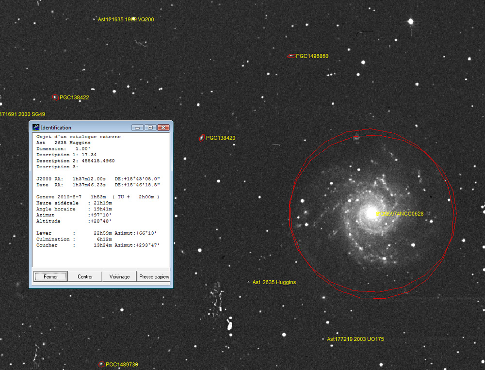

Y'a du bonus satellite et astéroide non? Sur la droite de l'image.... Aller hop, quel était cet asteroide (si c'est pas aut'chose!)??
Merci les amis. :)
Oui jubu c'est deux satellites et un asteroide, mais je sais pas par quel moyen ou programme l'identifier (?).

bonjour Orion toi aussi tu as eu la chance en primeur d'un astero moi c'était avec Helix demande à Jp il sait les trouver avec cdc

Merci Lucien, effectivement je serais interesse de savoir qui est donc l'asteroide en question.

Tu peut nous donner la date et l'heure de début et de fin de tes prise de vue ?
CDC me donne aucun astéroide dans cette zone sur les derniers jour !!
Tu peut aussi ragarder entre la première image et la dernière image si c'est bien un objet ponctuelle qui ce déplace ?
Même poster les images traiter.
Si CDC ne donne rien je s'ai qui contacter pour avoir l'info.

Les differentes poses sont prises le 7 Aout 2010 de 1h40 a 4h10
Sur les poses R.G et B assembles je n'ai pas ce bouge, par contre c'est sur la L que j'ai ce trait, donc il a peut etre bouge apres 2h10
Merci Gerard pour ta quete (cadeau d'anniv :D ) :)
Ah, mais c'etait donc lui ! Je me disais, j'etais passe une fois a cote et la je l'ai pas reconnu...
