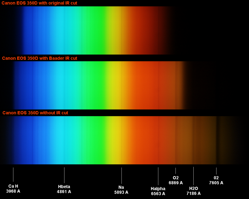

Salut
Si ton APN est totalement défiltré (ou refiltré avec un filtre clair), il n'a plus d'IRCut : tu captes de la lumière au delà du rouge visible, ce qui risque d'entrainer des soucis (le plan focal variant selon la longueur d'onde, la lumière IR sera défocalisée). Généralement on préfère donc faire un refiltrage avec un filtre plus large que celui d'origine, mais qui coupe les IR pour éviter ce soucis, ce qui est le cas avec le filtre Baader. Tu as donc déjà un IRCut
Le spectre transmis avec filtre d'origine, avec filtre Baader, sans filtre (image C. Buil)
