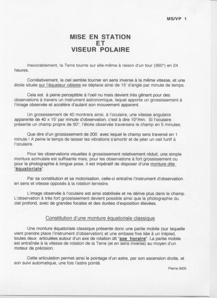

Voici la première d'une série de "Fiches techniques" sur la Mise en Station et le viseur Polaire (Fiches MS VP)
Si cela intéresse certains des membres de Webastro, je suis prêt à diffuser les suivantes (une quinzaine de fiches).
Fiche N°1 :

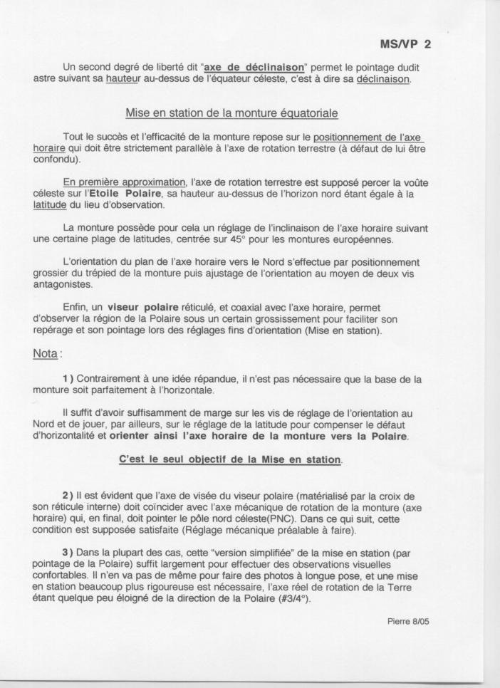

Si c'est à moi que tu fais allusion, je te mets la page 2 :
Fiche N°2 :
http://steph.ubaud.free.fr/articles.php?lng=fr&pg=56
